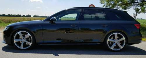

Hi zusammen,
mir gefallen die bis dato für den neuen A4 angeboten Felgen ehrlich gesagt nicht so gut.
Ich würde gerne wissen, ob die 20 Zoll Felgen vom A6 3.0 TDI competition passen würden.
Mir persönlich gefallen diese sehr gut:
Aluminium-Schmiederäder im 5-Arm-Stern-Design, schwarz hochglänzend, teilpoliert, Größe 8,5 J x 20 (siehe Foto I)
Aluminium-Gussräder Audi Sport im 5-Doppelspeichen-Design, Titanoptik matt, glanzgedreht, Größe 8,5 J x 20, mit Reifen 255/35 R 20 (siehe Foto II)
Any ideas?
Besten Dank & vG
M.

Wenn sich an der Karosse des B9 nichts geaendert hat, dann sollten die A6 Felgen passen. A6 Felgen passten ja auch beim B8 von daher sollte es gehen...ein wenig auf die ET achten aber da die bei 8,5J Felgen wohl bei um die 45 liegen sollte das kein Problem darstellen.

Mann muss nämlich 245/30 fahren, damit es mit dem Abrollumfang und der Tachoabweichung passt.
255/35 ist nicht mehr erlaubt, da der Tacho weniger anzeigt als man tatsächlich fährt (4,7%)

Aus Erfahrung beim B8 kann ich nur sagen, dass der Unterschied von 19" auf 20" kaum wahrnehmbar ist.
Fahre jetzt im Winter 19" mit 255/35 19 und im Sommer 20 mit 255/30 30, dazu ein Gewinde KW Var1 und diese Kombination mit 20" fühlt sich 1000 mal besser an, als ein S-Line FW mit 19 Zoll.

Hallo Tom,
dies ist ja nicht das Problem, denn das würde sich ja bald ändern. :D
Aber ich habe mir die 8,5J 19" mit ET40 und 245/35er Reifen auf dem B9 angeschaut. Dort ist ja hinten schon von Audi ne kleine Plasteabdeckung am Radhaus angebracht. Und da habe ich so meine Bedenken, dass man da die 9J 20" mit ET37 und 245/30er Reifen ohne weiteres eingetragen bekommt. Die stehen nochmal 9,3 mm weiter raus.
Also über 255er braucht man höchstwahrscheinlich defintiv nicht länger nachdenken.
Und bei 245/30 ist nochmals weniger Gummi als bei 255/30 vorhanden. Ich muss ja zugeben, dass ich total auf Optik stehe. Aber ich bin ja nun auch schon ja etwas älteres Semester ;), und knochenhart soll/muss/darf er dann ja auch nicht sein.
Und dann gibt es noch das Problem mit der Fahrwerkshöhe. Trotz Sportfahrwerk (-20mm) ist ziemlich viel Platz zwischen Reifen und Radhaus. Ob dies dann auch wirklich gut aussieht?!
Ich habe es wirklich im Hinterkopf (denke immer an Deine Felgen auf dem B8), aber wenn es dann nicht wirkt, d.h. stimmig ist, wäre es schade ums Geld.
