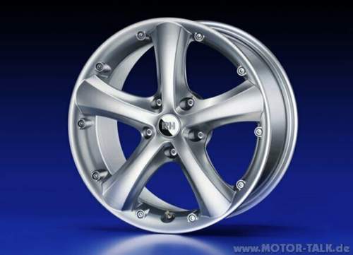

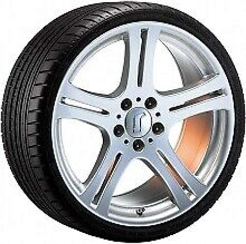

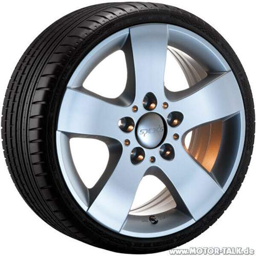

Ich hab endlich welche Gefunden, nachdem ich wahrscheinlich jetzt fast schon eine ganze Woche jeden Abend vorm PC sitz und nach Felgen suche, hab ich 2 Hersteller gefunden, die noch 7.5J x 17 H2 ET37 im Programm haben und in den ABE´s steht auch nichts von Radlaufbearbeitung ;)
Leider ist die Auswahl etwas begrenzt, aber ich hab mir schon ein paar Favoriten rausgesucht, nochmal Danke gür die Tipps und Ratschläge!!
