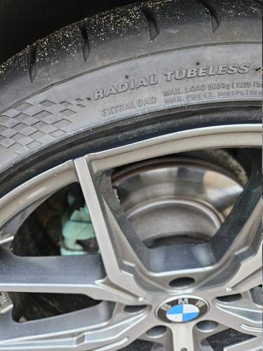

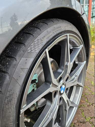

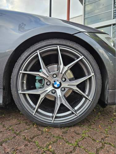

Moin,
Der Stress um meine Felgen nimmt kein Ende. Ich hatte vor paar Wochen ein Schlagloch mitgenommen daraufhin war die Felge Schrott. Ich habe mir darauf hin bei Alfa Tires direkt eine neue bestellt. Diese ist angekommen und schien auf den ersten Blick Schadenfrei zu sein. Also habe ich die Felge mit meinem alten Reifen wieder beziehen lassen und montiert.
Am nächsten Tag bemerke ich erst das da etwas nicht stimmt an der Felge. Am Rand ist eine deutliche Delle zu sehen und zu spüren. Umwucht hat der Reifen nicht.
Alfa Tires stellt sich quer und sagt das ist zu 100% bei der Montage passiert. Der Reifen Monteur sagt das hätte er bemerkt und es auch angesprochen wenn er es gewesen wäre. Und bekannte aus der kfz Branche sagen die können sich nicht erklären wie sowas beim aufziehen passieren kann.
Was würdet ihr weiter tun? Es kann ja nicht sein das ich eine beschädigte Felge bekomme oder diese beschädigt wird und ich darauf sitzen bleibe.

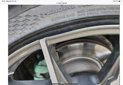

PS: für mich sieht es nicht so aus, als dass der Schaden nach der Montage, beispielsweise durch einen Durchschlag, entstanden ist.
Keine Verfärbung der Flanke, Reste der Montagepaste erkennbar. Die markierten Stellen sehen aus, als ob der Montagekopf dort Berührung hatte, was darauf hindeuten würde, dass das Rad zum Zeitpunkt der Montage schon unrund war.
Alles Mutmaßungen…, vielleicht handelt es sich auch um Reflektionen.

Ich bin mir so was von sicher, das diese Beschädigung beim Montieren entstanden ist.
Warum ich mir da so sicher bin, ich stehe grundsätzlich daneben wenn von mir ein Reifen montiert wird.
Und würde sehen wenn der Monteur beim Montieren auf der Maschine nicht schnell genug das Montiereisen zwischen Felge und Reifenwulst herauszieht.

Montiereisen? Braucht man doch heutzutage nur bei Härtefällen und selbst wenn, dann finde ich die Beschädigung dafür zu heftig und man müsste mehr am Lack sehen.
