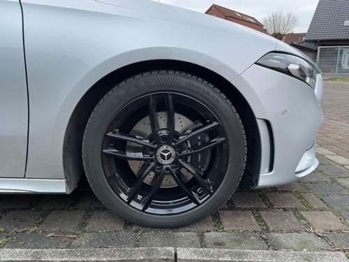

Moin in die Runde,
ich bin grade auf der Suche nach Felgen für den Sommer, aktuell habe ich nur ein Satz 18 Zoll AMG 5 Speiche mit Winterrädern drauf. Für den Sommer suche ich auch wieder 18 Zoll Felgen. Habt ihr Erfahrung und Empfehlungen für Schwarze 18 Zoll Felgen in Richtung MAM GT1 oder Vielspeiche?
LG

Habe ich im Winter drauf. Finde, dass sie ganz gut passen. Gibt es auch in anderen Farben

Egal ob 18" oder 19", bei Zubehörfelgen kommst du grundsätzlich nicht darum das Gutachten inkl. dem Kleingedruckten genauer zu lesen und zu verstehen. Der einzige Weg das zu umgehen ist die Verwendung vom original Daimlerfelgen für dein Fahrzeug.

@Timboo Zulassen muss man keine Felge. Die müssen aber abgenommen werden. Auch wenn das Fahrzeug in der ABE steht, kann eine Abnahme durch einen Gutachter lt. Auflage notwendig sein.
Nur weil ein Fahrzeug in der ABE steht, ist es noch lange nicht immer OK diese zu fahren. Auflagen müssen gelesen, verstanden und umgesetzt werden.

@Halema Kann ich die Auflagen denn online vor dem Kauf einsehen? Und gibt es denn Zubehör Felgen wo keine Abnahme eines Gutachters notwendig ist ,wenn ja wie erkenne ich diese?
@Timboo Selbstverständlich sind ABEs online zu finden. Diese werden meistens in den Onlineshops verlinkt. Leider muss man immer Auflagen in der ABE prüfen. Mit ein wenig Glück kann man einige Räder finden, die man ohne z.B. Karosseriearbeiten oder Abnahme durch einen Gutachter gefahren werden können.
Ich empfehle aber immer Räder vor Ort zu kaufen, da Händler so besser beraten können, als irgendwelche Onlineshops, die nur PDFs zur Verfügung stellen und Kunden mit den Details alleine lassen. Wenn Auflagen nicht erfüllt werden, muss immer der Fahrer dafür gerade stehen (Bußgeld und Punkte).
Wenn man sich ein wenig mit den ABEs beschäftigt, kann man auch ohne Beratung online kaufen
