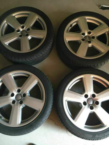

Ich z. B. hab alte Audi-S-Liner in 17" mit 225er drauf, das paßt auch; ergab sich so mit dem Wagen. Selber hätte ich mir wahrscheinlich was anderes zugelegt, aber was noch nicht ist kann ja noch werden ...
