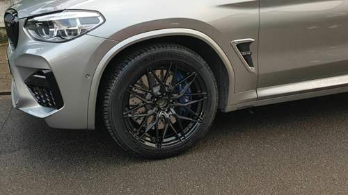

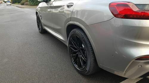

Hallo Gemeinde.
Es ist echt seltsam das man so gut wie keine Felgen 21zoll für den Competion bekommt auf dem freien Markt.
Hat da auch jemand diese Erfahrung gemacht?
Hier meine aufgezogenen Winterreifen auf Dotz Suzuka in 20 Zoll. Sehen prächtig aus, so mein Geschmack.
20201023-171616-resized
20201023-171633-resized
20201023-171549-resized

Das selbe Problem habe ich auch. Schau mal auf Felgenoutlet. Bin auch noch nicht ganz sicher welche es sein soll.
Von Dotz gibt es die Suzuka, jedoch nur in 20 Zoll. Schönes Design und ohne notwendige Karosseriearbeiten. Von AEZ gibt es eine 21 Zoll Felge, jedoch sind hier umfangreiche Anpassungsmaßnahme wegen der geringen ET notwendig.
Allgemein gilt: Ein knappes Gut, schnell bestellen. Von der Dotz Felge waren für hinten nur noch 10 Stk beim Hersteller auf Lager. Geplante Produktion der neuen Charge im nächsten Frühjahr

Also schön sieht aber auch anders aus.
Nachtrag: Die Dotz Felgen haben im Übrigen eine ABE

Ja ist korrekt. Hab mir die selben bestellt. Am Freitag werden sie montiert.

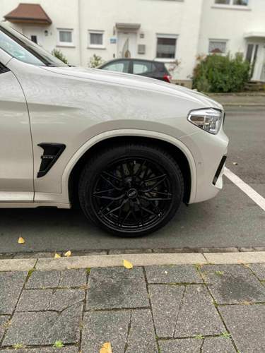

Winterreifen sind nun drauf mit den Dotz Suzuka Felgen.... Sieht doch recht gut aus. Sind zwar "nur" 20 Zoll aber trotzdem sehr stimmig.
