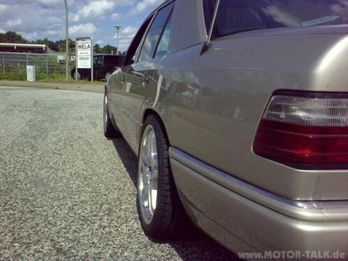

ich brauche dringend hilfe und zwar möchte ich diese felgen von amg kaufen
2x 7,5x17 ET35 (Teilenummer HWA 2024000302)
2x 8,5x17 ET30 (Teilenummer HWA 2024010102)
und nun meine frgae kann ich diese felgen auf meinen w124 coupe schrauben? im gutachten ist nämlich der w124 nicht dafür vorgesehn, desshalb wollt ich zum tüv und eine einzelabnahme machen, wird der tüv die zulassen würde 225er reifen aufzihen.

Also es ist ja logisch das du nicht auf alles vieren die 225er fährst. Würde ja kacke Aussehen.
8,5J mit 225 Super aber die 7,5 vergiss es sieht dumm aus!
Hinten passen die 8,5J nur mit Bördeln wenn er tiefer sein sollte.
Vorne die 7,5 (225er) passt auch nicht

also meiner ist zimlich hoch siehe bilder auf meinem profil aber irgendwann soll er schon 30 mm tiefer. aktuell habe ich überall 8j 215 45 r17 et 35 passt bestens und ist von der dekra zugelassen habe eine pdf datei gesehn von mercedes wie ich die kotflügel bördel bei 8,5j muss ich das für hinten machen passen die nicht wenn der wagen so ist wie jetzt und später wenn er 30 mm tiefer ist http://cgi.ebay.de/.../260593813494

Bei 30mm passt es nicht und muss gebördelt werden, wie ich es oben geschrieben habe. Aber warum denn die Felgen? hol dir was, was nicht jeder fährt^^

hinten passt es nicht mit ET 30
(um so kleiner die ET, umso weiter raus kommt die Felge)
Guck mal, das ist ET 30 mit 8,5JX18 und 245er
ja sieht echt gut aus alo muss ich hinten den kotflügel abnehmen und diese plastig ringe zwischen den halterungen bauen und dann klappts oder wie ist das

Du kannst den Koti hinten nicht abbauen, das ist doch alles ein Stück. Wenn du hinten in den Kotflügel greifst, merkst du eine Kante, die wagerecht hinein geht, die muss umgelegt werden. Sei aber sehr vorsichtig zu wem du gehst!! gibt viele viele schnacker..... wenn du aus der nähe von HH kommst wuesste ich einen^^
Vorne musst du in deinem Fall nichts machen da du kleine bzw. schmale Räder hast.
