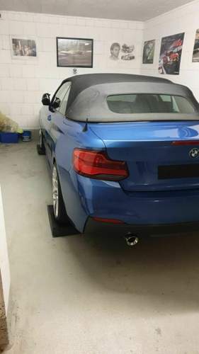

Warte nun freudig auf mein Spielzeug und brauche von den Profis ein Tip ob die Felgen passen und sich eintragen lassen ohne Karosseriearbeiten.
Könnte günstig an BBS CH motorsportfelgen kommen,
Vorne 8,5x19 et35 mit 225/35 er Reifen
Hinten 9,5x19 et 40 mit 255/30
Passt das wohl?
Ich bedanke mich jetzt schon für eure kompetenten Antworten.

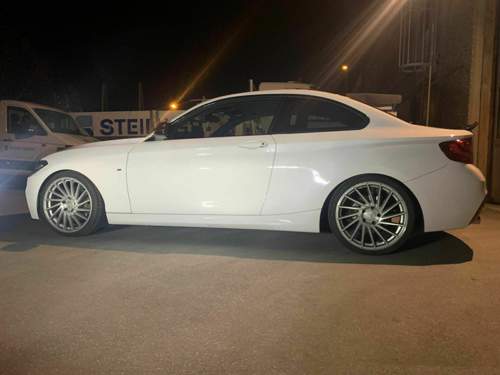

Ich fahre 8.5 x 19 ET 43 225/35 und 9.5 x 19 ET 50 255/30 und das ist ziemlich an der Grenze. ....
Das sieht doch gut aus, das sind 10 mm Unterschied, jetzt meine Frage wo gehen die hin, in den Radkästen oder nach aussen?
@Bono sehr schöne Felgen täten mich wohl auch gefallen tun;-).
Hallo Bono,
mir gefallen deine Felgen auch gut!
Welche Marke ist das denn?
Gewicht der Felgen würde mich auch interessieren.
Allerdings finde ich die Reifen zu schmal für die Felgenbreite.
Jeder kleine Anstoß beschädigt sicherlich gleich die Felge.
@MAKU69 schrieb am 6. Juni 2017 um 20:00:57 Uhr:
Bei ET 40 zu ET 50 geht das dann komplett nach aussen und das schliesst jetzt schon bündig mit dem Radkasten ab....ET 40 steht sicher über.
Sind VMR 710 !
