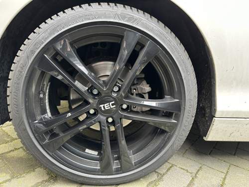

ich habe seit letzter Woche einen komplett neuen Radsatz auf meinem BMW F20 drauf. Die Reifen sind dabei auf den TEC Speedwheels AS4 in Schwarz-Glanz montiert (s. Bild).
Nun bräuchte mein Auto dringend mal wieder eine Wäsche und ich habe nicht wirklich viel Zeit für Handwäschen. Mich würde es interessieren, ob ich mit diesen Felgen auch in eine Waschanlage (oder Waschstraße) fahren könnte ohne, dass der Glanz-Look dabei kaputtgeht. Ich habe verschiedenes gelesen, würde mich aber gerne hier nochmal nach Meinungen umhören. Es gibt ja auch Waschprogramme ohne Felgenreinigung z.B. bei Aral, sind die in Ordnung?

Das sind doch stinknormale schwarze Felgen, mit denen du natürlich in die Waschanlage fahren kannst.
Mikrokratzer wird’s aber immer geben im Lack.
Genau… leider hat sich niemand die Mühe gemacht und auch schwarze Gewichte geklebt.
Scheint mir auch etwas viel Gewicht zu sein. Hatte ich auch mal und danach hat sich jemand die Mühe gemacht und den Reifen etwas auf der Felge gedreht. Danach waren es nur noch 25 g anstatt 95 g. Mich wundert auch, dass die Gewichte direkt am Ventil sind.

Würde man nicht deutlich weniger Gewichte benötigen, wenn man den Reifen um 180° verdrehte?
Kann man nur vermuten. Vielleicht sollte man ihn auch um 113,5° drehen. Dieses kann mit geeignetem Gerät ermittelt werden.
@Der Autoversteher schrieb am 30. April 2023 um 18:55:46 Uhr:
Gewuchtet ist Gewuchtet... Es ist einfach nur unnötig so viel Gewichte dran zu machen, wenn es auch anders geht. Und wenn man auf Optik Wert legt, sieht es nicht schön aus, wenn da eine Perlenkette 5g Gewichte um die Felge geklebt ist.
...an zwei Örtlichkeiten, weil der erste Versuch misslang.
Gewuchtet ist nicht gewuchtet, sondern hin gewurstelt...
