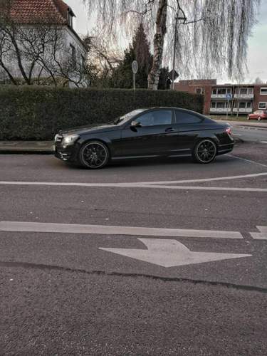

8,5 X 19 ET45 ( 235/35 R19 )
40/40 mm Tieferlegung H&R Federn mit AMG Stoßdämpfern.
Passt alles ... kein Schleifen oder sowas.

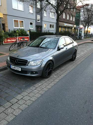

Das wäre der Wagen mit den Felgen und Abnahme danke an alle die mir geholfen haben :)
