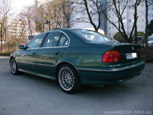

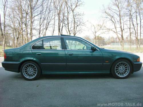

Original geschrieben von Uwe-535
Das sind nie orginale Felgen für einen E39,die sind vom E34.
Das sind die Styling 32 und die vom TE sind sicherlich nicht vom E34, die gabs nämlich nur in 15 Zoll für dieses Modell.
