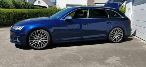

Klar....
Kofferraum zu - original Fahrwerk (S)
Kofferraum offen - Gewinde...
Whatsapp-image-2020-11-12-at-07-55
Img-20200522
Themenstarteram 12. November 2020 um 7:01
schön dezent. wieviel bist du ungefähr runter? mit den gewindefedern krieg ich voraussichtlich nicht viel mehr als 2cm hin.

Also ich hab jetzt Mitte Nabe-Radlauf VA: 340, HA: 335 mm
