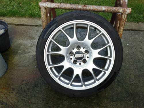

hallo gemeinde, ich brauche hilfe.
ich möchte gerne einen zweiten satz felgen haben nur finde ich keine mit der richtigen einpresstief. meine ist
bobet 6 speichen schwarz 7 1/2J X 16H2 ET30 LK 112 ml57mm
der tüv sagte das ich ein gutachten haben müsse damit er eine aussage machen könne.
ich habe lange vergeblich danach gesucht. ich hänge ein schreiben an das beim autokauf dabei war.
vielleicht hat ja gemand das gutachen zur verfügung das ich suche.
die ummer ist rz98/46209/a/15
oder anders gefragt kann man einfah eine andere einpresstiefe verwenden
gruss uwe

hallo, ich suche eigendlich nochmal die borbet felgen da der wagen tiefergelegt wurde vom vorbesitzer und nichts anderes drauf darf. meine frage bezog sich darauf ob man auch einen andere einpresstiefe verwenden kann. ich habe inzwieschen erlesen das es nicht der fall ist.
felgen mir den massen breite höhe habe ich genug gefunden leider nicht mit 30mm einpresstiefe.
ich liege doch richtig das der lochabstand 112 mm ist?
freude habe soeben das gutachten von borbet bekommen. jetzt mal schauen ob ich andere einpresstiefen verwenden kann. ich halte euch auf dem laufenden
