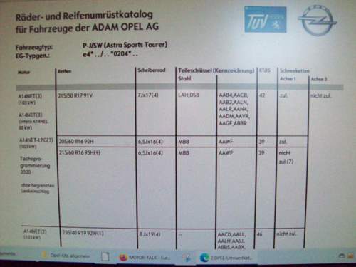

Kann mir jemand helfen und mir sagen, welche Felgen, Einpresstiefe usw ich fahren darf?
Reifen scheinen ja 215 50 r17 91v zu sein.

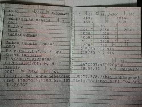

Da schau doch mal ins CoC, dieses Dokument gehört zum Auto. Seit es den alten KFZ-Brief und Schein nicht mehr gibt, stehen dort alle serienmässig zugelassenen Reifen/Felgengrößen drin.
Ich hab das Auto gekauft, es aber noch nicht hier, habe aber ein gutes Angebot für Winterreifen und weiss nicht sicher ob ich sie fahren darf.
Hallo, das findest du im Räder und Reifen Umrüstkatalog auch. Im Anhang findest du ein Foto.
@Hubert Moennikes super, vielen Dank
Ich hab 225/45r18 drauf.. Ist das jetzt erlaubt oder nicht?
Dein Wagen wurde 2011 ab Werk mit der von dir genannten Größe bestellt und ausgeliefert.
@Lambo-Fan vielen Dank.
Ab Seite 99 siehst du hier die Freigaben.
https://www.tuev-hessen.de/.../OPEL_Umruestkatalog-01_2016.pdf
Um genau zu sein auf Seite 159 des verlinkten Dokuments in Spalte 2
(mit begrenztem Lenkeinschlag).
@Lambo-Fan danke, habs gefunden. Wegen dem Sportfahrwerk hab ich begrenzten Lenkeinschlag, wenn ich das richtig verstanden habe.
