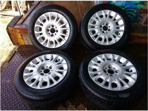

Ich habe im letzten Jahr im Anflug von 'Jugend forscht' irgendwann meinen versifften Alufelgen Zweitsatz (waren an einem Ersatzteilpunto) mit 'Tuga Aluminium-Teufel Spezial Felgenreiniger Säurefrei Grün' eingesprüht und im Garten 1-2 Wochen liegen lassen (ab da gab's dann Ärger weil die Dinger im Garten lagen ;-) ) - da hatten wir eine dicke Regenphase - und dann abgekärchert.
Das hat ächt super geklappt, die Felgen waren sogut wie blank, der Rest ging mit einer Bürste ganz leicht ab. Ich war echt überrascht. :-)
Das Zeug riecht komisch und verfärbt sich rötlich bis violett. Auf dem Bild sind sie noch nass und sehen besser aus, als sie wirklich sind ;-)
