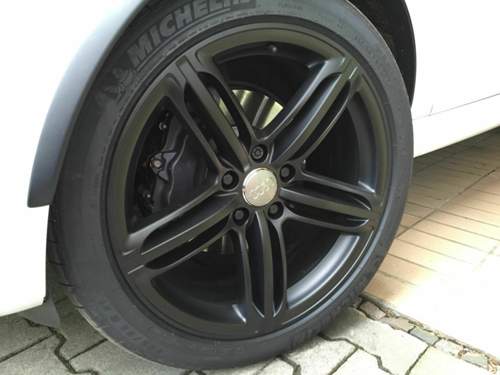

Themenstarteram 7. Mai 2015 um 13:34
Musste jetzt doch 2 Wochen warten... von wegen, kaum beschäftigt ;-) Hier noch ein Bild. Original sind die in Titan Optik. Jetzt in Schwarz matt, passend zum Optik Paket. Die Felgen sind absolut top geworden, bin begeistert.
Also mann muss nicht immer zum Felgenaufbereiter, auch normale Lackierer können solche Dienste anbieten ;-)
