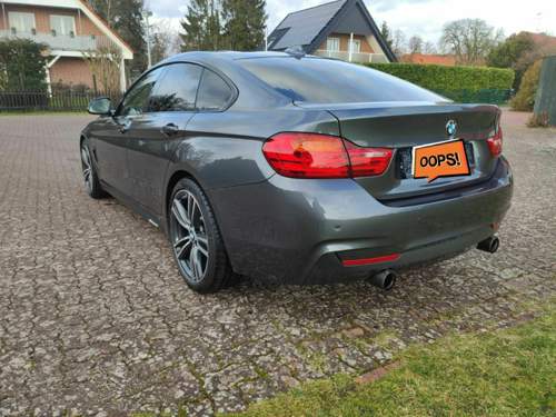

wie bekomme ich meine Felgenbreite raus? Habe ich 8,5J oder 9,5J?
1) Ja ich habe das Forum durchsucht und auch ein Thema gefunden - klickt man drauf landet man in einem völlig anderem Thema. Irgendwann gab's wohl mal Verschiebungen.
2) Ja ich habe mal den Zollstock reingehalten. Ca. 24cm breit... ganz grob (Räder sind ja montiert). Dies wäre ein 9,5J. Aber: laut google gibt's die Felge nur in 8J oder 8,5J zu kaufen!?
Habe die Doppelspeiche 704 M in 19"
Hier z.B. als 8,5J: https://www.baum-bmwshop24.de/.../
Wie breit sind meine also? Wie bekomme ich das raus?
Habe 255er Reifen drauf.

Ich nehme jetzt also als gegeben an, dass ich HA 255/35 R19 8,5J mit einer ET von 47 habe.
Das trifft sich prima weil meine gewünschten Distanzscheiben gehen eintragungsfrei bis 25mm / Seite.
Ich werde also diese 20er hier bestellen:
https://www.kfzteile24.de/artikeldetails?...
Laut ABE (https://www.hotcarparts.de/bilder/Eibach/SPV/Eibach_SPV_ABE_BMW.pdf) auf Seite 55 darf ich 25er Platten fahren.
Hat jemand hiergegen Einwände?
..brauche ich nur noch längere Bolzen

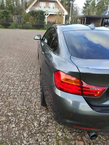

Wenn ich am Radkasten außen per Wasserwaage das Lot nehme habe ich zum Gummi nur 14mm Platz. Wenn ich da 20er Scheiben zwischenbastle kann ich nicht mehr fahren
Nun stellen sich 2 Fragen:
1) kann ich gedankenlos 10er Scheiben reinbauen? (Eintragungsfrei weil ABE die Reifen-Kombi aufführt)
2) sieht man überhaupt n Unterschied wenn ich die Reifen nur 1cm rausziehe?
hhmmmm
*grübel*
Naja, ich hab's mir ehrlich gesagt schon gedacht, das 20 mm zu viel sind.
Das Maximum ist eigentlich wie bei Mark, mit 15mm erreicht.
Ich hab auch schon überlegt und würde zu 13 mm hinten und 10 mm vorne tendieren.
Damit ist es kein Problem und sollte auch so abgenommen werden.

Bei von mir im Lot gemessenen 14mm Platz kann ich ja 15er vergessen. Eigentlich kann ich sogar 12er vergessen, weil ich hab das Lot ja an der Außenkante der Seitenwand gemessen. Von den 14mm muss ich also noch die Wandstärke abziehen.
Sicher spielt auch der Reifen eine Rolle. Meiner hat zwar 255er Lauffläche wird dann zur Felge hin aber immer breiter. Die 14mm hab ich natürlich an der breitesten Stelle gemessen.
Die 15er Scheiben stellen wie bereits von @66speedy geschrieben die Grenze dar, dass Rad federt schließlich nicht gerade ein. Wobei Distanzscheiben ohne Tieferlegung m. E. sowieso deplatziert wirken, den Unterschied siehst aber auf jeden Fall.

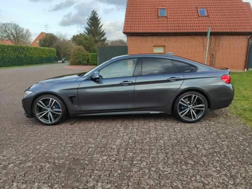

Sr wenn ich nochmal störe. Beim f36 habe ich 19" verbaut.
Hinten et47
Vorne et36
Passen hinten 15mm und vorne 10, oder wird es eng. Habe die Karre 3,5cm tiefer gelegt.
