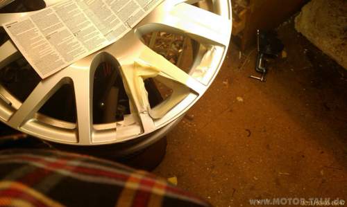

Habe mir eine org. Gabelfelge beschädigt.
mit leichtem abschleifen und Klarlack vermutlich zu beheben, jedoch wie Dauerhaft?
Jemand ne Bemerkung ?
Jemand ne Empfehlung?
Ich tendiere zum Profi, nicht wegen Aussehen, sondern wegen Dauerhaftigkeit der Reparatur...
Bin für jeden gutenTip dankbar.

Themenstarteram 30. September 2011 um 13:29
war gestern mal unterwegs mit der "Nackten Felge" im Kofferraum.
alle Angebote lagen bei 70-90 Euro.
Habe für 4 Stück 450 Euro bezahlt (Neuwertig, nix dran), grübel grübel.
Nachdem ich ne Nacht drüber gepennt habe, habe ich alles nochmal fein saubergemacht, Horn mit Drahtbürste richtig bis in die kleinsten Schlitze der beschädigten Stelle gereinigt, und nun liegt sie im Keller, und wartet auf die Weiterbehandlung.
Da das eine "WINTERFELGE ist, ist mir eine VERSIEGELUNG GEGEN DRECK UND SALZ wichtiger als das 1000%tige AUSSEHEN.
also werde ich mich mal schlau machen, wie ich weiter verfahre. (Reparatursatz, Einbrennen, Aushärtung,
Haltbarkeit danach, usw.)
Dann entscheide ich mich.
Ja, Foto gibts auch.:D
Bernd35

Themenstarteram 1. Oktober 2011 um 16:34
Foto des Schadens.
gereinigt und mit der Schlichtfeile vorbehandelt.
Bernd35

Themenstarteram 7. Oktober 2011 um 15:28
Ich habs versucht !!!
Reparaturset von Welstfalia: Nr. 555169
40 Euro incl.Mwst und Porto
sh. Foto 1. Versuch (noch ohne Finish also polieren der Gespritzten Fläche )
Verarbeitung mit Übung recht einfach.
Für Winterfelgen als ansehnlicher Schutz gegen Lackunterfraß durch Salz brauchbar.
Selbst im jetzigen Zustand (Bild ) nur sichtbar wenn man darauf fixiert ist.
Für sehr teure Felgen vermutlich nicht so sinnvoll.
Wenn´s also nicht gerade um sommer-sonne-20" 2000,00 € - Felgen sondern normale Gebrauchsfelgen geht, ist das sicher ne alternative für Normal-begabte wie mich.
Den (SPEZIAL)-Kleber Cyanolith-Gel mit Härter-spray in 10 minuten feil- und schleifbar kann man sicher durch Stabilit-Express ersetzen, da dauerts 20Minuten bis man weiterarbeiten kann.
Reinigung mit Brenn-Spiritus sollte reichen, ich hab für sowas 95%igen Allohoool:D.
Zur Farbe, die sehr gut deckt, und wirklich (IN MEHREREN DÜNNEN SCHICHTEN ) bestens zu verarbeiten ist, kann sicher ein Fachmann hier nen Tip geben.
ACRYL ?
Farb-Nr.
usw.
Na klar, kann ich es noch besser machen.
Bei der nächsten Reparatur.
Der Schutz ist aber schonmal da. Morgen wird poliert; demnächst fahr ich (in den Schnee mit Winterschlappen und Quattro:D :D :D :D ) Yes !!!
