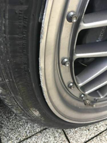

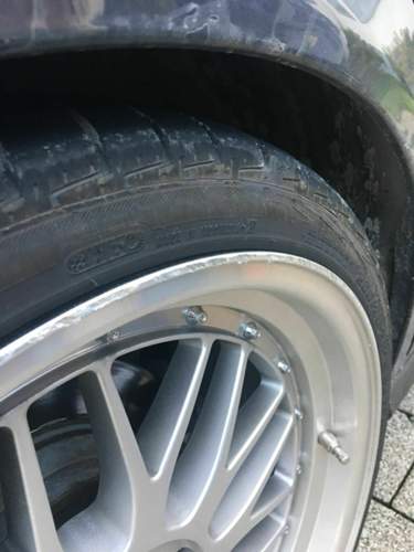

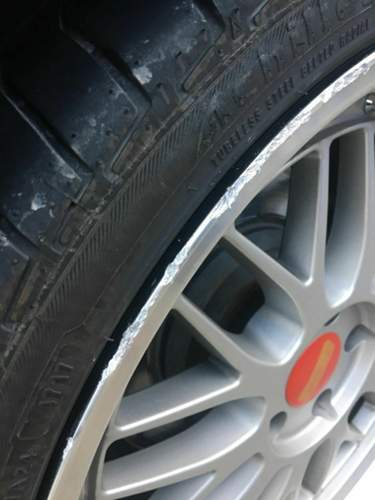

Themenstarteram 25. Oktober 2019 um 8:05
heute morgen, ein Tag vor dem Reifenwechsel, habe ich bei ca. 60 km/h meine beiden rechten Felgen gegen einen verhältnismäßig niedrigen Randstein gesetzt, da mir ein anderer Fahrer die Spur geschnitten hat. Die vordere Felge kann auf jedenfall repariert werden, diese ist nicht zu stark verkratzt, aber auf ganzer Linie. Die hintere ist schon etwas tiefer, aber nur auf ca. der Hälfte der Felge. Was meint Ihr, kann die hintere noch gerettet werden? Und hat jemand Erfahrung was sowas kostet? Es handelt sich um 19 Zoll Aluräder von BBS..
Hinten-rechts
Hinten-rechts
Vorne-rechts
+3
Wo siehst Du denn Kratzer?
Ich sehe nur erheblichen Material-Verlust und den bekommt man nicht heraus, sondern kann ihn nur auffüllen.

Wenn ich richtig sehe, hast Du mehrteilige Geschraubte
Felgen. Da könnte man das Reifentragende Teil vielleicht
erneuern??? Die Beschädigungen besonders Bild 2 sind
irreparabel, meine ich. Mit den Felgen ist nicht zu spassen.....
Bei BBS anfragen, wegen Austauschteilen.
Meine Meinung, ob Andere Das auch so sehen, wird sich zeigen.
Das Ersetzen des Felgen-Aussenbetts, einschließlich der Schrauben und Dichtung, beibt dem Hersteller vorbehalten.
Dein Reifenhändler kümmert sich um Kartons, für den Versand zum Hersteller und erstellt Dir einen KV.
Zwischen fünf- und sechshundert Euro würde ich für den Spaß einplanen.

Hmm na gut, werde trotzdem mal bei nem Lackierer vorbei schauen was der sagt. Bis 1MM Tiefe dürfen die Felgen ja noch aufbereitet werden, vllt kriegt man die Kratzer auch so raus.

Da hab ich mich vllt etwas falsch ausgedrückt. Aber solche Macken kann man ja abschleifen, auffüllen und lackieren. Ist eben nur die Frage ob es die Macken zu schwerwiegend sind oder nicht, muss dann eben der lackierer entscheiden. Dachte nur, dass vielleicht mal jemand nen ähnlichen Fall hatte.
Der Schaden auf Bild 2 dürfte nicht fachgerecht zu reparieren sein.
Die Mehrzahl der Lackierer kann diese Entscheidung (nach meiner Erfahrung) nicht treffen, weil sie mit den gesetzlichen Bestimmungen nicht vertraut ist.
An LM-Felgen ist das Schleifen und spanabhebende Arbeiten grundsätzlich untersagt.
Bei meinem Pulverbeschichter kostet es rund 25,-€ pro Schaden, der ca. alle 20cm gerechnet wird, also 30cm = 2 Schäden. Der nimmt dann Aluspachtel und beschichtet die neu. Für meine 18"er zahle ich knapp über 600,-€, aber in Sonderfarbe und mit PU-Beschichtung für den Winter (1-teilige Felgen). Aber die hatten halt nur kleine Abschürfungen.
Vermutlich würde ich auch zusehen, dass der Hersteller die defekten Teile ersetzt oder gebrauchte ohne Schaden suchen.

Ein Lackierer kann dir nicht helfen, die Außenringe sind nicht lackiert.
Das ist Alu mit einer Schutzschicht.
Such dir einen Felgendoc der sich mit mehrteilige Felgen auskennt.
Ein Lackierer kann das vielleicht OPTISCH kaschieren, mehr nicht....
