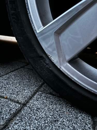

Kurz und knapp, Auto von bekannten hat Bordstein geküsst, Reifen bzw Felge wechseln oder weiter fahren?

Nach den Fotos zu urteilen, würde man weiterfahren können….
Live können wir es hier leider nicht beurteilen…
Zur Sicherheit mal beim (seriösen) Reifenhändler anfragen…
Sofern keine Unwucht oder ähnliches auftritt... Weiter fahren und bei Gelegenheit prüfen lassen. Wenn doch, kann mehr als die Felge beschädigt worden sein.

Sieht nach einem Schaden aus, der kosmetischer statt funktioneller Natur ist, also weiterfahren und beobachten, ob der Reifen den Druck hält.

Bitte den Schaden zwei Fachbetrieben vorstellen:
Der erste demontiert den Reifen und begutachtet ihn von innen, um eine Quetschung der Karkasse auszuschließen.
Der zweite begutachtet die Felge und prüft, ob sie den geltenden Reparaturrichtlinien folgend instand gesetzt werden darf.

Die gibt es sicher online noch viel billiger. Dann drängt sich aber die Frage auf weshalb hier so ein Palaver darum gemacht wird. Wird gerne vergessen, der Reifen ist der EINZIGE Kontakt zur Strasse und damit Sicherheits relevant.
Muss vielleicht dazu erwähnen das die Reifen nur noch 1,5 Monate drauf sind, dann kommen Winterreifen und nächstes Jahr kommen neue Felgen und Reifen.
Nur der eine beschädigte oder 4 neue Felgen ?
