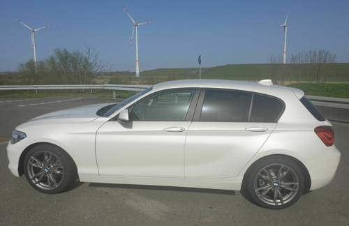

Man vergleicht ja sein Auto ständig mit anderen gleichen Modellen auf der Straße. Hier in München gibt es natürlich wie erwartet viele 1er. Und über die Zeit fällt auf: die Felge macht so viel aus. Ich fahre aktuell eine serienmäßige 16 Zoll 378 V-Speiche im Sommer, würde aber gerne auf 18 Zoll wechseln. Nun kommt folgendes in den Sinn: M Doppelspeiche 436 ferricgrey
https://www.leebmann24.de/...18-zoll-rdci-36117845870-36117845871.html
Was haltet ihr davon? Foto des Jetzt-Zustands anbei. Machen 18 Zoll nicht viel mehr her? Gibt es bestimmte Dinge zu beachten? Zum Beispiel die Umstellung auf runflat? Oder ob es Probleme gibt vom Komfort? Oder ob einfach grundsätzlich eine Kombination jetzt mit 245 vorne/225 hinten problematisch wäre oder einfach sinnvoll (Optik, Haftung)?
Uns: was haltet ihr von Gebraucht-Felgen/Komplettreifen? Fragen über Fragen.. danke für euer Feedback!

Der F20 macht mit 18'' auf alle Fälle mehr her. Ich selbst hab bei meinem Kauf letztes Jahr rein zufällig einen mit Doppelspeiche 385 erwischt. Hätte auch einen mit 17'' genommen, muss im Nachhinein aber klar sagen, dass ich froh bin über die 18''. Das einzige, was mich etwas gestört hat, sind die 245er hinten. War mir dann doch etwas zu martialisch. Habe da nun auf Rad/Reifenkombination der Vorderachse quasi abgerüstet.
Zum Thema Gebrauchtfelgen/-reifen: bei einem Gebrauchtwagen sind die meistens ja auch gebraucht. Reifen, welche aber bereits auf einer Felge montiert waren, würde ich persönlich jedoch nicht mehr aufziehen. Deshalb habe ich zu den zwei neuen Felgen auch neue Reifen montieren lassen. Meine 245er von hinten sind aus der Erstausrüstung vom Fahrzeug (Jahreswagen), sind kaum gelaufen und haben quasi volles Profil, also eigentlich so gut wie neu. Wer die kaufen möchte, macht mit Sicherheit einen guten Deal.

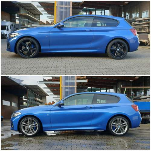

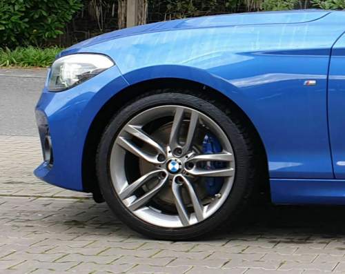

Per se gefallen mir die 436er Felgen gut - allerdings sind die üblicherweise auf M-paket Autos mit Tieferlegung - das solltest du bedenken. Auf normalen 1er wirken die m.m. nicht so gut. Außerdem könnte das Grau in Grau sich beißen.
Eine schöne Felge für den f20 finde ich auch die 385er wie blackbird schon geschrieben hat - vor allem passt die Felge in silber gut zu deinem grauen Auto und eine Tieferlegung ist da weniger wichtig für die Optik finde ich. Ich habe die auch mit 225/40R18 rundrum auf 7,5x18 und das fährt ganz gut.

Hab die 436M Doppelspeiche in(18zoll Mischbereifung) auch für den F20 gewählt, da sie in ferricgrey gut zu dem weißen 118i meiner Frau aussehen.Auch wenn es kein M Fahrzeug ist.

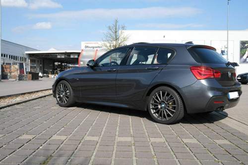

Moin, es macht auf jedenfall spass sich über neue Felgen&Reifen! Gedanken zu machen, am ende doch ne typfrage und ne Wissenschaft für sich! Der Look und die Fahreigenschaften vom Kfz ändern sich ja teils dramatisch ;-) Tatsächlich, wie schon oben beschrieben, ist die ET beim 1er gering daher habe ich mich auch eher für eine etwas konvexe als die typisch 0/0 oder konkave entschieden. Für den 1er gibts von Bmw orig. leider echt nur ne handvoll Felgen, so richtig dolle wie für den 3er oder 4er ist nichts dabei daher fahren gefühlt alle mit den gleichen Felgen rum. Weil ich ne faule Socke bin wollte ich keine Silbernen mehr und welche die sich leichter reinigen lassen. Silber sieht immer nur sauber gut aus. Größe ist in Thema für sich, ich stehe total auf Mischbereifung gerade 245er HA sehen in 18" top von hinten betrachtet aus und bringen viel ruhe ins Auto bei höheren Geschwindigkeiten. 16" ist sehr viel Gummi, die Felge eher klein vom Verhältnis. 17" finde ich ganz ausgewogen, 18" gewinnt die Felge deutlich an Raum on tritt optisch stark hervor. 19" muss man dann schon wirklich wollen, bei einem eher kleinen kompakten kfz . Beim 7er siehts dann mit 19" wie beim 1er mit 17" aus. Je weniger Gummi es denn wird um so geringer der Fahrkomfort , das hängt ganz extrem vom Gummi ab z.b die Reifenmischung und obs rft oder non-rft sind und was "mann" dann so damit vor hat, mit Pauschalisierungen bzgl Reifen würde ich eher vorsichtig sein.
Naja back to topic, die angefragten https://www.leebmann24.de/...18-zoll-rdci-36117845870-36117845871.html sind meiner Meinung nach, optisch wie eine plattgedrückte Felge, überwiegend bei den 140i als Standart verbaut. Der 140i kann den nicht ganz geringen Rollwiderstand der 18"/245 aber gut kompensieren, bei einem 118i oder 120i geht die Leistung an der Hinterachse bzw auf die Strasse spürbar in die Knie würd ich meinen. Die dort angebotenen Reifen sind dann auch schon 2 bzw. 3 Jahre alt, lt. Gesetz immer noch neu, real aber mE eher alt, wenn man bedenkt das alle 7 Jahre der Reifen spätestens neu soll. Die Reifen mit der Brücke und den Stein im Namen fahren sich auch genau so, gerade die S001 sind null komfortabel, gerade nicht als rft ! Meines erachtens vereinen die alle Nachteile die ein moderner Reifen so haben kann :-) Laut, hoher verbrauch, schlechte Nasshaftung und hoher verschleiss.. und als rtf gefühlt null wanken in der Flanke, also spassbefreit. Ich hatte die in 17" das war schon echter stockelig auf der VA, z.b. in engen langsamen Kurven im Parkhaus oder in schnelleren z.B bei der Autobahnauffahrt.

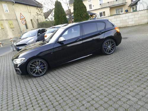

Nix da, zu prollig ;-) Hinterradantrieb verträgt auch abrieb, gerade beim 1er passt die Mischbereifung super optisch und ist funktional auch von Vorteil. Weiss/grau als Kontrast finde ich eleganter als weiss/schwarz aber wie das immer so mit den Geschmäckern ist. Ich bin jetzt auf grau/grau gegangen und habe alles silberne am kfz entfernt, schön praktisch ;-)
