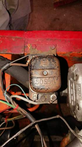

nachdem die Spannung der Batterie im Betrieb unter 12V liegt scheint wohl die LIMA defekt zu sein. Man findet zum Thema immer wieder zwei Baustellen:
- Regler
- Kohlen abgenutzt
Als "Laie" im Bereich Elektrik: Welche Messungen kann ich durchführen um den Fehler einzugrenzen?

...es kann auch an der Batterie liegen, die Spannung sollte unbelastet nicht unter 12 Volt liegen. Wenn dem so ist, mit Ladegerät vorladen.
Nun zur Messung:
(Multimeter auf DC und Messbereich 20V)
Ist an diesem Punkt alles okay, misst man die Spannungsdifferenz zwischen Lichtmaschine und Batterie. Auch aus diesen Werten lassen Rückschlüsse auf die Fehlerursache ableiten. An der Lichtmaschine liegen zwischen 13,8 Volt und 14,4 Volt an. Liegt die an der Batterie ankommende Spannung bei eingeschalteten Verbrauchern um mehr als ein Volt darunter, so ist der Defekt höchstwahrscheinlich an der Verkabelung zu suchen. Ist die Spannung an der Lichtmaschine dagegen deutlich höher, ist eher der Lichtmaschinenregler das Problem. Der Lichtmaschinenregler – kurz Regler – reguliert den Ladestrom und schützt so vor zu hohen Spannungen im Bordnetz.
Beim Startvorgang sollte die Batteriespannung nicht unter 8Volt sinken--- sonst Batterie defekt.
Beim erhöhen der Leerlaufdrehzahl sollte die Spannung sich auf einen Wert um ca.13,6 Volt bis max. 14,4 Volt einpendeln -- sonst Regler defekt.
Zu den Kohlen...manchmal verklemmen diese sich und man kann durch leichtes klopfen, diese lösen...Änderungen am Messgerät beobachten.
Hoffe geholfen zu haben.

der Farmer hat ja Bj. um 1970. Da war es noch üblich, die Trecker mit einer Gleichstromlima auszustatten.
Wenn dies an deinem so ist, könnte man auch mal über eine Umrüstung auf Drehstrom nachdenken. Die Lima für den Trecker gibt es für gute 100 € z.B. hier:
https://www.tecparts.com/.../
Die haben auch wesentlich mehr Bums.
Einfacher Test ohne Messgeräte:
  • Schlepper in Garage/Scheune fahren (ca. 3m vor einer Wand)
  • Motor abstellen
  • Hauptlicht einschalten und Lichthelligkeit beobachten
  • Motor starten
  • Wird beim Starten das Licht erheblich dunkler, dann ist die Batterie schwach
  • Wird bei Erhöhung der Motordrehzahl das Licht merklich heller, dann ist die Lima i.O.
Würde bei defekter Lima auch eine Drehstrommaschine empfehlen.

Die Lima hat ja so einige Messpunkte. Wisst ihr was was ist, also oben die vier Anschlüsse bei der blechernen (Bosch-)Kappe?
Braun zur Lima, Schwarz zur Lima, Grau zum Batterie Plus, Blau zur "Zündung"

es ist eine Gleichstromlima und der Regler müßte mechanisch sein. Glaube ich mal das es so ist.
Tipp:
Batterie erst mal voll laden, Trecker starten, dann Lima messen und wenn nirgends eine Spannung ist.
Ist es der Regler, wenn er mechanisch ist mit einem Holzstil leicht gegen den Regler schlagen. Er hängt gerne mal fest und sonst ein neuen einbauen. Denn Lima sollte mindestens eine Erregerspannung haben.
Themenstarteram 17. Juni 2019 um 6:46
Habe voll geladen. Spannung liegt nun bei guten 12V. Beim Startvorgang sinkt die Spannung auf knapp unter 10V. Batterie dürfte also in Ordnung sein.
Zwischen Lima und Batterie und auch zwischen den Lima-Polen komme ich "nur" auf Batteriespannung. Auch die Erhöhung der Drehzahl bringt keinen Unterschied.
Ich denke ich versuche es erstmal mit einem neuen Regler.
