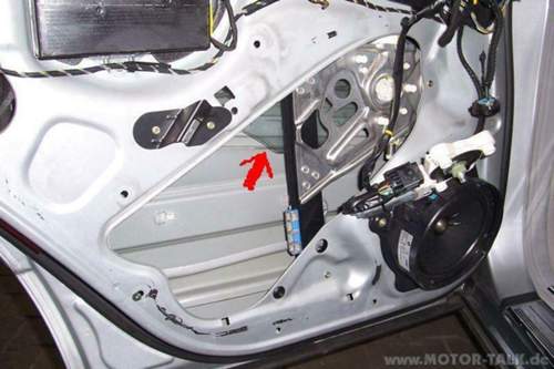

Vorige Woch ließ sich das Fenster in der Tür plötzlich nicht mehr öffnen, man hörte nur noch den Motor surren.
Blinddiagnose: Zug gerissen.
Das war aber falsch, wie sich nach Abbau der Türverkleidung herausstellte.
Die Scheibe hat im unteren Bereich eine Art Nasenform (siehe Pfeil auf Bild 3).
Dort ist normalerweise ein Halter verklebt (siehe Bild 1 + 2), der sich bei mir gelöst hatte.
Die Werkstatt hat den Halter mit Spezialkleber wieder angeklebt, hoffentlich hält das.
Den Halter gibts nämlich nur komplett mit der Scheibe😠😠, sprich, es muß dann die Scheibe getauscht werden.
Lange kann man mit dem Defekt auch nicht fahren, die Scheibe rutscht nämlich dann langsam runter...
lg Rüdiger:-)

Komisch, wohl vom System verschluckt.
Hier nochmal.
lg Rüdiger:-)

Was ist jetzt noch nicht ganz verstehe: An diesem kleinen Halter wird dann die komplette Scheibe bewegt ??? Oder dient dieses Teil nur irgendwie zur Stabilisierung ?
Ich denke der Kleber sollte halten. Ist ja original auch nur angeklebt. Und heutzutage gibt es ja schon Klebstoffe an denen man das ganze Auto locker hochheben könnte...

Die Scheibe wird ja seitlich geführt, für die Auf- und Abwärtsbewegung ist dann dieser Halter zuständig, der mit der restlichen Mechanik verbunden ist.

Hi, als ich heut nach einen Batteriewechsel, die Fenterheber neu anlernen wollte, gab es ein Knacken hinten links. Resultat der Fensterheber geht zwar hörbar hoch und runter, nur die Scheibe nicht.
Tippe mal auf den gleichen Fehler und denk auch das man das mit Scheibenkleber kleben kann, hält ja auch die Frontscheibe Bombenfest an der Karosse.

Also was ich noch grob zusammen kriege:
Mit Plastikkeil Holzzierleiste ausklipsen, abnehmen und die darunter befindlichen schrauben lösen.
Abdeckung vom Türgriff ausklipsen, geht ein wenig schwer, und darunter die schrauben lösen.
Airbagschild ausklipsen und darunter die schrauben lösen. Verkleidung vom Schloss abmontieren.
Türverkleidung rundrum ausklipsen und vorsichtig nach oben aus der Führungsschiene drücken.
Bowdenzug aus Türgriff aushängen. Und alle elektrischen Steckverbindung trennen, sofern möglich, ich hab es nicht hingekriegt und das Türsteuergerät durch die Verkleidung gefädelt. Und der Hochtöner ist direkt angelötet ohne das ich stecker gefunden hab. Habe dann die Türverkleidung zur Seite vorsichtig weggedreht.
Ich habe das ganze dann mit Scheibenkleber aus dem Zubehör wieder angeklebt, geht nun wieder wunderbar.
Und vorher Fensterheber ganz runter machen sonst kommst du nicht ran.
Mfg Stephan
