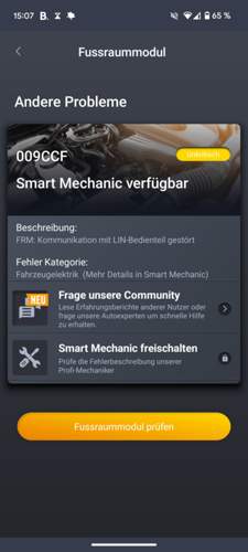

ich habe einen BMW E90 BJ2005.
Mein Beifahrerfensterheber war vor 2 Wochen plötzlich ohne Funktion und im Display wurde mir der Fensterhebereinklemmschutz angezeigt. Fahrerseite und alle anderen Fensterheber funktionierten noch. Zwischenzeitig nach ein paar Mal erneuten Motor starten bzw. Zeit verstreichen lassen ging der Fensterheber dann plötzlich wieder. Seit ein paar Tagen funktioniert er gar nicht mehr und das Symbol wird weiterhin im Display angezeigt.
Fehler auslesen zeigt das Bild im Anhang.
Ich habe ein paar Sicherungen kontrolliert, soweit alle gut. Sicherung ganz sicher nicht vertauscht etc. Seit dem funktioniert der Fensterheber auf der Fahrerseite auch nicht mehr, ohne Funktion.
Fehler auslesen zeigt weiterhin den Fehler im Anhang.
Sowas sollte doch bekannt sein oder? Ich hoffe ihr könnt mir da weiterhelfen.
Fehler ausgelesen

Vermutlich hast du dich beim prüfen der Sicherung vertan und die Sicherung am falschen Steckplatz wieder eingesteckt.
Das ursprüngliche Problem kann an einem defekten FH Motor oder am FRM liegen. Wobei bei dem Baujahr ein defekter Fensterhebermotor deutlich wahrscheinlicher ist

Aber was genau will der Codierer da resetten? Am FRM1 gibt es diesbezüglich nichts zu resetten. Aber den Fehlerspeicher sollte man da durchaus mal auslesen.
Ansonsten ist ein defektes FRM relativ unwahrscheinlich. Das FRM1 ist noch das robusteste von allen 3 Versionen

Habe links und rechts einen neuen Fensterheber angeschlossen und getestet. Keine Reaktion.
Beim Codierer wurde der Schalter getestet und ob das Signal vom Schalter ankommt. Fehler wurden nochmal ausgelesen und gelöscht und das Fußraummodul initialisiert. Bisher weiterhin keine Reaktion von den Fensterhebern. Wir waren uns dann beide einig, dass alles soweit ausgeschlossen wurde und es am defekten Fußraummodul liegen muss.
Ich werde es heute ausbauen und zur Reparatur einschicken.
Klär unbedingt vorher, ob der Anbieter solche Fälle schon einmal repariert hat und ob er überhaupt die Möglichkeit hat diese Module ordentlich zu testen.
Gibt leider viele Anbieter die sich nicht wirklich auskennen und lediglich Kurzschlussfehler und FRM3 Reparaturen können.
Wenn du eh schon einen Codierer an der Hand hast, kannst du dir auch einfach ein passendes Modul bei Ebay suchen. Ist vermutlich günstiger als eine Reparatur. Vermutlich sogar günstiger als die reine Überprüfung des Moduls

Das Problem ist, dass "Fensterheber geht nicht" ein Symptom eines defekten FRM3 ist.
Ich lehne mich aus dem Fenster und behaupte, dass die dein FRM nicht für 60,-€ richten.
Falls nicht schon passiert: Frag noch mal explizit nach, ob sie dieses Problem bei einem FRM1 lösen können
