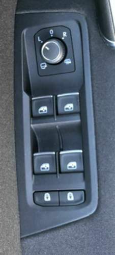

bei mir ist auf der Fahrerseite der Schalter für das Fahrerfenster mechanisch defekt.
Man kann das Fenster nur noch manuell auf und zu machen.
Die zweite Stellung ist im Gegensatz zu den anderen Schaltern nicht mehr da.
Kann man den Schalter für das Fahrerfenster einzeln ersetzen oder muss man die komplette Einheit austauschen?
Im Anhang seht ihr meine Schalteinheit.
Genau zu diesem Modell finde ich nichts im Netz...
Wenn jemand den Typ kennt, wäre ich auch über eine Teilenummer froh!
Vielen Dank euch im Voraus!
Gruss batoo

Gibt es nur komplett am besten vom ?? denn es gibt verschiedene Versionen
schau mal hier https://www.ebay.de/.../184375964462?...
http://autofans.info/.../katalog.php?...

Kennt jemand den Unterschied zwischen den Teilen
3G0959857C
und
3G0959857C WZU
Ich konnte keinen Unterschied feststellen.
Gibt es auch eine Anleitung wie man den Ein und Ausbau macht?
Ist zwar ein Golf, aber geht es so?
https://youtu.be/TS-7vYXf15I
Erneut, vielen Dank euch im Voraus!
Grüsse batoo
Themenstarteram 2. August 2020 um 13:52
Hat super geklappt nach der Anleitung und mit dem Teil. Vielen Dank!
