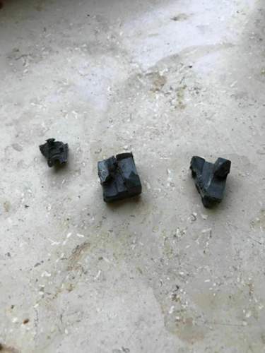

kurze Frage und zwar knirscht bei mir der rechte Fensterheber grausam und fährt ab und zu langsam hoch und der linke knirscht zwar nicht hat irgendwie keine "Power" mehr, er fährt zwar schnell runter, jedoch wieder sehr langsam rauf und bleibt meistens nach 2-3 cm einfach stehen, wo man das Fenster dann nur noch mit Handkraft nach oben bekommt. Was ist das und vorallem wie kann ich es beheben ? ??

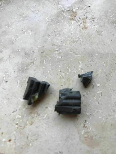

So hab etz mal die Türverkleidungen abgenommen und da ist mir aufgefallen dass die Seilzughalterung iwie abgebrochen ist siehe Bild. Was kann man da machen ohne möglichst alles zu wechseln ?
Schau dir das mal an
hier das Bild :
Ja, dass ist das Gleitstück... Das ist gebrochen und dadurch verkanntet sich die Scheibe. Die Scheibe per Hand hoch und Fixieren und dann mit Kabelbinder oder Schraube durch die Bohrung fest machen. Zu zweit geht das besser...

ich hab mir bei ebay die Fensterheber auf beiden Seiten einfach bestellt das Reperaturset alleine hätte 20€ gekostet der ganze Heber 28€ so bin ich denk och auf der sicheren Seite ;)
