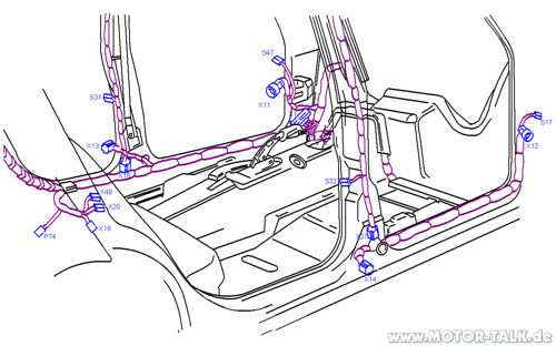

Kabelschema-innenraum
...Kabelstränge verlaufen beidseitig identisch. Unter der Gummiabdeckung Karosserieseitig befindet sich ein runder, dicker Stecker mit Bajonettverschluß. Das Problem siehste aber fast immer Türseitig... Die Leitungen sind an der Blechöffnung unter dem Faltenbalg wie zerschnitten...:eek::eek:
Jürgen
