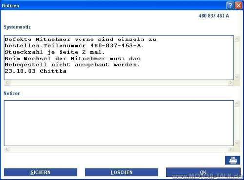

.. die frage ist, ob die notiz auch für dämmglas gilt?
gruß,
ho.hu

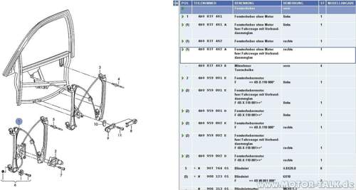

Ich gehe davon aus. 4B0 837 461 A ist ja die Teilenummer für Fensterheber ohne Motor für Fahrzeuge mit Verbunddämmglas.
Mit freundlichen Grüßen
Benni
am 30. März 2010 um 9:11
na dann wirds schon so sein...
viele grüße,
ho.hu

auch beim Dämmglas gibt es die Mitnehmer und vermutlich werden die auch da gerne brechen, sich verkanten - und somit die Scheibe beim hochfahren abbremsen.
Lösung: Türverkleidung abnehmen und nachschauen. Die Türverkleidung ist in ein paar Minuten abgenommen und wieder montiert.
Anleitung: http://audi.reconty.de/thema.php?board=1&thema=4
Ansonsten hier mal ein Auszug aus AKTE - Die Mechanik für Normal- und Dämmglas ist unterschiedlich, vermutlich nur etwas stabiler. Mitnehmer haben aber beide, dürften laut AKTE auch die gleichen sein.
Fensterheber

Die Lösung für die FAQ: Ja, die Mitnehmer von der normalen Scheibe sind identisch mit denen der Dämmverglasung und konnten mir erfolgreich bei meinem Problem helfen! Es war der vordere(nicht beim Motor der) gebrochen, wie in der Anleitung auch beschrieben. DANKE für alle Antworten von Euch!
