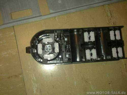

Themenstarteram 19. April 2012 um 13:12
seit gestern habe ich das Problem, das ich das Fenster auf der Fahrerseite nur noch hoch bekomme, wenn ich den Knopf fest gedrückt halte, der scheint irgendwie raus gesprungen zu sein. Habe schon versucht den Knopf rein zu drücken, aber tut sich nichts. :-(
Habe nun gelesen, das ich das komplette Modul neu kaufen muss, ist das richtig? Das kostet knapp 100 Euro, wäre etwas teuer für die Kleinigkeit. hehe
Wenn ja, bekomme ich das komplette Modul so raus, oder muss man dafür die Verkleidung ab montieren?
Hier mal ein Foto vom ganzen Modul, ich bräuchte allerdings nur den Knopf für die Fenster auf der Fahrertür neu.

wie schon oben erwähnt, ist nur die ganze Einheit tauschbar. Zum tauschen muss die Türverkleidung demontiert werden, dann kann man die ganze Steuereinheit einfach ausclipsen, sie ist nur mit einer Nase befestigt.

hab vor kurzem den Schalter auch tauschen müssen.
Die Türverkleidung habe ich jedoch nicht abmontiert. Man bekommt den Schalter heraus, indem man am oberen Punkt der Rundung vorsichtig zwischen Türverkl. und Schalter einen dünnen Schraubenzieher reinsteckt und dann den Schalter vorsichtig heraushebelt. Hat einwandfrei funktioniert.
Die Schalter sind auch leider nicht einzeln zu tauschen, der Kostenpunkt für die kpl. Einheit liegt bei etwa 100 Euro :eek: ! Einfach mal beim Verwerter schauen. Wenn nur el. FH vorne vorhanden sind, paßt der Schalter vom GTC auch...;).

Also hab das ma mit meiner Werkstatt besprochen nachdem ich mal die Einheit ausgebaut habe den Schalter rausgelöst (is garnicht so schwer) und erstmal mit dem von der Beifahrerseite getauscht habe. Den Schalter gibt es wohl auch extra nur will man das ja immer keinem sagen um Geld zu verdienen. Wenn ich die Artikelnummer und den Preis weis geb ich mal bescheid.

Ich hatte noch keine Zeit die Einheit auszubauen. Ist es möglich nur den Schalter "Fensterheber Fahrerseite" in der Einheit auf der Fahrerseite zu tauschen? Sprich ich kaufe mir die günstigere Einheit auf der Beifahrerseite und nehme mir von dieser den Schalter raus. Ist dies möglich?

Ich gehe mal davon aus das es gesteckt ist, hin und wieder kommt es bei mir nach Schalterbetätigung ein Stück raus aus der Armlehne!
Das Modul geht so auch bestimmt raus (hinten, der geraden Seite mit einem Spachtel oder so raushebeln), wird mit der runden Seite nach vorne eingesteckt und an der flachen Seite nach unten eingerastet...besser gehts aber wenn die Verkleidung ab ist, so machste keine Kratzer/Hebelspuren.
Habe gestern eins für 25€ verkauft :D ...guck mal im anderen astra-h-forum, ich glaub da gibts die noch günstig...wenn nicht bei eBay.
