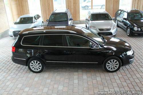

ps. im anhang schonmal ein kleiner vorgeschmack (hier steht er noch beim händler).
