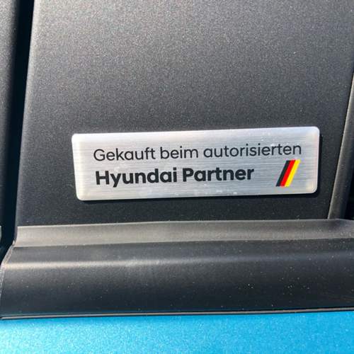

Das ist übel und wohl nur im Kleingedruckten nachzulesen.
Da wähle ich beim Autokauf dann lieber den konservativen Weg und habe die Garantie wie zuvor beschrieben
Ich habe zwar auch bei einem offiziellen Partner gekauft - aber ohne Sticker.
