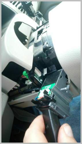

Schraub den Blinkerschalter mal auf.
Dazu die drei Torx Schrauben unterhalb der Lenkradverkleidung lösen- dann aufklappen.
Dann die zwei Schrauben vom Schalter lösen.
Den Schalter gerade in Richtung Tür abziehen. Der ist in eine Kontaktschiene gesteckt.

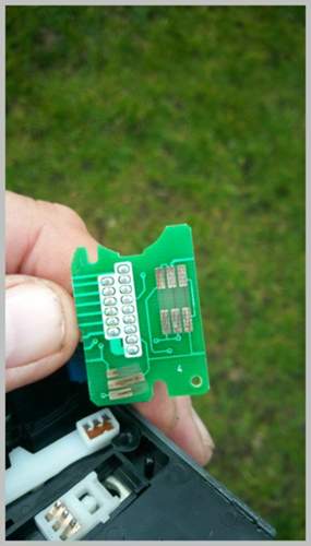

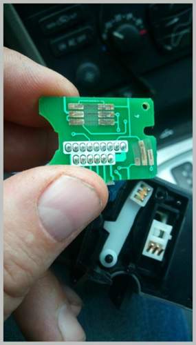

Auf dem Schalter befindet sich eine Platine.
Diese Schraube lösen.
Darunter sind Schleifkontakte, die gern verschmutzen bzw verkoken.
Der 6er Block ist für die Blinker- der 3er fürs Licht.
Einfach säubern und alles wieder zusammenbauen.

Beim Getriebe würde ich erst mal einen Ölwechsel durchführen, ggf mit einer " Spülung " mit verdünntem Öl ( etwas Benzin oder besser Petroleum ). Wenn das zu alt ist, kann es schon mal zu Schaltverzögerungen und auch zu Fehlschaltungen kommen.
Beim Fernlicht check erst mal die Relais, die Kontakte können auch eine Ursache sein, das da nichts mehr geht. die Lichtschalter halten da schon sehr viel länger. die sollten auch im Sicherungskasten sein.

den schalter kannst du so wechseln

Wegen des Fernlicht wird bestimmt der Blinkstockschalter defekt sein. Ist sehr einfach zum selber tauschen. Bj der beiden Fahrzeuge ( Spender - Empfänger ) muss identisch sein.
Beides hatte meiner auch. Beim Öl hatte ich Liqui Moli genommen und es war keine gute Idee.
Beim Blinkstockschalter hatte ich mit einem anderen Gebrauchten Glück.

Betrifft Fernlicht: Ich hatte das gleiche Problem nur mit dem Abblendlicht. Ein freundlicher Volvo Mitarbeiter
sagte mir das es sich um einen bekannten Fehler handelt und ich durch Tausch des Schalters den Fehler selbst beheben kann. Habe mir gleich im Ersatzteileshop den Schalter besorgt (ca. € 100,-) und am Parkplatz noch
gewechselt. Der Schalter ist nur mit Clips befestigt. Ein Schraubenzieher ist erforderlich.
Das Geld für einen neuen (gebrauchten) Schalter kann man sich sparen.
Wer mit einem Schraubendreher umgehen kann und einigermaßen ruhige Finger hat, kann das Ding in kurzer Zeit reinigen.
Die Reinigung wirkt Wunder.
Genau, 15-20 Minuten Arbeit und gut ist
So habe ich bei mir auch das sporadische aussetzen des Blinkers behoben
Und hier ist die Anleitung dazu: KLICK!
