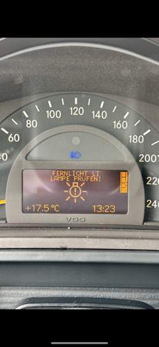

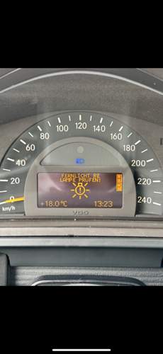

folgendes Problem an meinem Fahrzeug. (W463, G500, EZ 2004)
Wird das Fernlicht eingeschaltet, geht das Fernlicht kurz an und gleich wieder aus. Fernlichtschalter bleibt weiter in "An" Stellung, dann schaltet sich das Fernlicht 10x kurz an und gleich wieder aus. Danach bleibt es aus. Im Kombiinstrument wird "Fernlicht li/re Lampe prüfen" angezeigt.
Bei Lichthupe besteht das gleich Problem. Fernlicht geht kurz an und gleich wieder aus.
Kennt jemand dieses Problem?
Weiter Infos dazu:
- Glühbirnen sind i.O. und auch die korrekten H4 Leuchtmittel verbaut
- Blaue Fernlicht Kontrolle im Kombiinstrument funktioniert
- Alles andere an dem Fahrzeug funktioniert ohne Probleme
Danke schon mal für Euere Hilfe!

Die Zentralelektrik prüft den Stromverbrauch und schaltet bei Fehlern den Strom aus.
Du kannst es erst mit anderen H4 Lampen versuchen und oder den Wiederstand der Leitungen vom SAM zu den Lapmpen durchmessen. Die Schwarze Leitung gegen Masse nicht vergessen.

Hast du denn die H4 zum Test mal gegen andere getauscht, um auszuschließen dass es an den Leuchtmitteln liegt?
Den Widerstad der Masseleitung gegen den Minuspol der Batterie solltest du auch prüfen. Ist aber eher unwahrscheinlich, denn wenn der Widerstand höher wäre, dann würde das Licht nicht wirklich hell leuchten.
Wenn es nicht die Leuchtmittel sind dann ist es das SAM dass, aus welchen Gründen auch immer, den Stromkreis zu den Lampen unterbricht.

Das Fehlerbild tritt auf, wenn es im Betrieb des Fernlichts zu einem unplausiblen Spannungszustand kommt. D.h., dass die Fernlichter zu viel oder zu wenig Spannung ziehen. Das SAM denkt, da kann was nicht stimmen und deaktiviert das FL komplett. So lange, bis Du es wieder einschaltest. Dann beginnt das Spiel von vorn. Eine andere Fehlerursache kann ich mir nicht vorstellen.

Hallo 27iger,
ja lag einfach nur an einer falschen Programmierung vom Steuergerät.
