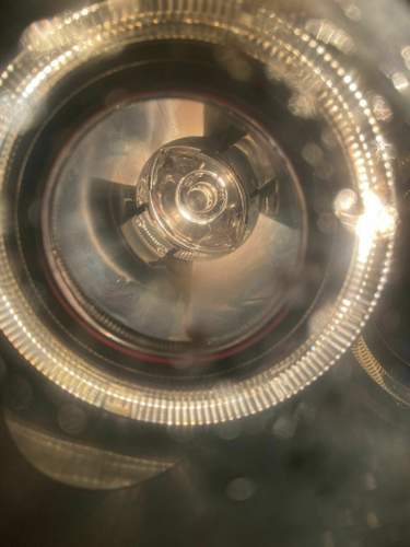

Servus,
Dass das Fernlicht über das Xenon geschaltet wird ist mir klar, aber eine Frage dazu. Verändert sich nur der Winkel der Linse oder wird ein 2. Xenonlicht dazugeschaltet?
Außerdem kriege ich die inneren Birnen (H7?) nicht zum leuchten, auch nicht bei Lichthupe. Was ist deren Funktion, ist es normal dass die gar nicht angehen?
Danke schonmal

Bei der Fragestellung fehlt (oder ich habe es überlesen) die Angabe des Baujahres bzw.
ob oder ob nicht Facelift (=LCI) oder Vor-Facelift.
Unter der Annahme von Vorfacelift mit Xenon:
- ein einziges D1S-Xenon-Leuchtmittel pro Seite, also selbe Lichtquelle für Abblendlicht und Fernlicht,
realisiert über umlenkbaren Spiegel (soweit mir bekannt, wer mehr weiß, nur her damit).
Verkauft von BMW als "Bi-Xenon" (in meiner Sicht nah an der Verbrauchertäuschung).
- in dem inneren "Scheinwerfer" ist ein H8-Leuchmittel verbaut, über das das
Tagfahrlicht (TFL) und das Standlicht über unterschiedliche Dimmstufen realisiert sind.
Die jeweilige Helligkeit lässt sich auch mittels Programmierung/Codierung ändern.
H7 findet sich dort nicht. Das H8-Leuchtmittel wird gerne gegen eine LED-Version
umgerüstet, um eine modernere TFL-Optik zu erreichen (bisher habe diese Umrüstmittel
keine Zulassung, so dass die gesamte Betriebserlaubnis des Fahrzeugs erlischt - also
Obacht vor Soko Poser in diversen Großstädten).
Wenn bei Deinem X5 mit Xenonscheinwerfern sich bei den inneren Scheinwerfern lichttechnisch
garnichts tut, dann entweder "aus-codiert" oder es war da evtl. schonmal ein LED-Bastler dran
und die LED-Leuchtmittel wurden vor dem Weiterverkauf einfach entfernt.
Schlechterer Fall: aufgrund eines Kurzschlusses
(z.B. beim Basteln) hat das Fussraummodul (FRM) die Ansteuerung dieser Leuchtmittel
deaktiviert. Einfachster Fall (im habe nicht im Stromlaufplan nachgeschaut):
Sicherung durchgebrannt, aber das geschieht ja nicht ohne technischen Grund.

Themenstarteram 19. Dezember 2021 um 21:40
Danke für die Aufklärung. Ja, da scheinen die inneren wirklich nur die Ringe zu beleuchten, siehe Bild. Das ist ja so gedimmt, dass ich anfangs dachte dass die Birne gar nicht leuchtet.
Ist ein 2008er VFL
