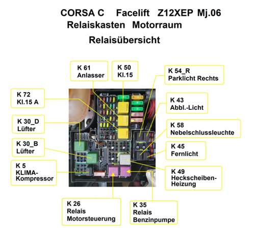

ich habe o. a. Problem und komme gerade nicht so richtig weiter. Hoffe von Euch hat jemand eine Idee woran es noch liegen könnte, denn bei den jetztigen Witterungsverhältnissen ist das morgens echt sehr bescheiden ohne Fernlicht. Bis jetzt habe ich folgendes kontrolliert, ausprobiert oder festgestellt.
1. Leuchtmittel kontrolliert sind beide i. O.
2. beide 10 A Sicherungen kontrolliert sind auch beide i. O.
3. entsprechendes Relais mit dem Relais für Nebelschlußleuchte getauscht sind auch beide i. O.
4. bei Betätigung des Lenkstockhebels leuchtet die blaue Leuchte im Kombiinstrument bei allen Stellungen
Das einzig auffällige ist das bei der Blinkerbetätigung am Lenkstockhebel dieser relativ ausgeleiert wirkt.
Vielen Dank für Eure Hilfe
Thomas

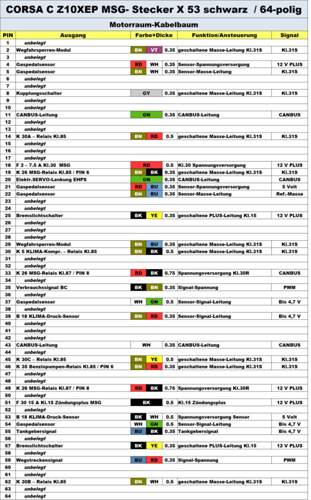

Den Sitz der Stecker an den Scheinwerfern würde ich erstmal ausschließen, da Ablendlicht, Standlicht, Blinker und Leuchtweitenregulierung einwandfrei funktioniert. Hat zufällig jemand die Stromlaufpläne vom Lenkstockhebel bis zu den Scheinwerfern verfügbar? Den Lenkstockhebel hatte ich eh vor zu tauschen, da ich noch Tempomat nachrüsten wollte. Dann wüsste zumindest welche Kabelfarben für was sind und ich könnte mal an den Steckern nachmessen.

Siehe Anhang
Der Stecker am Lenkstockhebel ist nur 4-polig.
PIN 1. WEISS FERNLICHT
PIN 2 SCHWARZ/WEISS. BLINKER
PIN 3 BRAUN/GELB Massekabel geschalten zum BCM
PIN 4 BRAUN/GRÜN TEMPOMAT-Tasten
Wenn der PIN 4 nicht belegt ist,dann haste keine TEMPOMAT-Vorverkabelung.
Die Leitung liegt aber in den meisten Fällen.
Schlimmer ist aber,dass das Kabel GRAU vom Kupplungsschalter zum MSG meistens nicht liegt.
Oder nur teilweise.
Den Stecker X 14 neben dem BCM kontrollieren ,ob auf PIN 3 beide Seiten Kontakte haben.
Wenn ja,dann haste gewonnen.
BTW
Wäre ein feiner Zug von Dir,wenn Du von den anderen beiden Steckern X 1 und X 2 auch Bilder reinstellen würdest.
Falls machbar bitte genau senkrecht oder waagerecht.
X 14 männlich
X 14 Pinnummerierung weiblich
X 14 Pinbelegung

Sicherung F 43 und F 44 erneuern und das K 45 Fernlicht-Relais mit dem K 58 Relais Nebelschlussleuchte quertauschen.
Vorher natürlich prüfen,ob die NSL auch funzt
Kann auch defektes Relais sein,aber eher unwahrscheinlich.
Die Ansteuerung vom K 45-Relais kannste auch prüfen.

Relaisübersicht CORSA C
