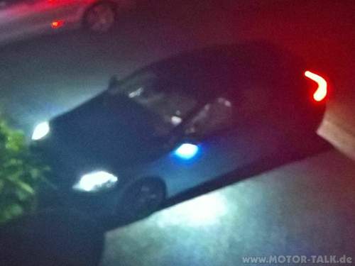

ALSO ich habe Xenonscheinwerfer aber des ist ein ZUSÄTZLICHES Fernlicht H7.
Ich habe jetzt die Osram Nightbraker verbaut für 22€.
Vorher war das Fernlicht ja eher naja dieses ich sage immer" Pi**gelb" :) jetzt losgefahren und es ist ein brutal großer Unterschied zu erkennen. Mehrfach Lichthupe bekommen wo ich gerade Abblenden wollte und meine Freunde sagen auch das es echt nochmal um Welten besser ist als das Standard Licht.
