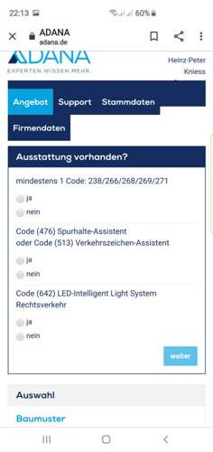

Bei meinem (S212, BJ.04/13 Mopf) wird eine neue Frontscheibe fällig.
Jetzt war die Überlegung ob ich gleich die Frontkamera + Fernlichtassitent nachrüste.
Erste Aussage der Werkstatt war, es sei nur mit großem Aufwand/Kosten möglich. Detailliert konnte ( oder wollte ) er mir nicht auflisten welche Teile (mit Teilenummer), Arbeitszeit, etc. anfällt.
Würde gerne selbst die Teile besorgen und verbauen und danach Werkstatt codieren lassen.
Handwerkliches Geschick und befreundeter Mechaniker vorhanden.
Jetzt hoffe ich hier auf Fachwissen über die benötigten Teile, in einem Teilekatalog habe ich ja schon 5 verschiedene Kameras gefunden.

Guck mal in deine Datenkarte, welchen Code hast du, 803 oder 804?
Wenn 804, dann guck mal auf das Bild im Anhang.......

Code 804 und 642 vorhanden, sonst nichts...
Du scheinst dann eines der seltenen Autos mit ILS zu haben, wo man vergessen hat, für 119 Euro den Fernlichtassistent mit zu bestellen, richtig?
(Obwohl das ja eigentlich die Kernkompetenz eines intelligenten Lichtsystems sein sollte.)
Da der Aufpreis nur 119 Euro war, kann ich mir kaum zuätzliche Teile vorstellen außer Kamera/Kabel.
Gesamtkosten inkl. Montage, Teile und Umsatzsteuer: ab ca. 2300 Euro*
Hauptbestandteile dieser Nachrüstung:
? Windschutzscheibe
? Multifunktionskamera
? Leitungssatz
? Softwarefreischaltung
? Codierungen
Das kommt bei rum wenn man offiziell anfragt, wenn du die WSS, Leitungssatz und die Kamera davon abziehst, weil du das selbst einbaust, musst du nur noch die SW und die SCN-Codierung bezahlen.
Ich schätze rund 300 408Eur............

A0008271000 SOFTWARE 1x 107,76 € netto
22AW Arbeitsleistung
Montagehinweise
keine Teile erneuern, nur Codierungen notwendig
VeDoc: prüfen ob Code 628 eingetragen ist
Hinweistext "Adaptiver Fernlicht-Assistent Plus gemäß AN82.10-P-0011EW nachgerüstet" in VeDoc unter AO-Texte an die KG 82 anhängen.
SCN-Codierung: ZGW, EZS, FWGW, Multifunktionskamera, KI, SAM vorn, SG Scheinwerfer links und rechts
XENTRY: Steuergerät A40/13 > Anpassungen > Einlernvorgänge > Nachrüstung > "Änderungen übernehmen"
Zündung ausschalten, Fahrzeug verriegeln und Busruhe (min. 1h) abwarten!
Probefahrt im Dunkeln durchführen, Simulation durch Abdecken o.ä. nicht möglich
