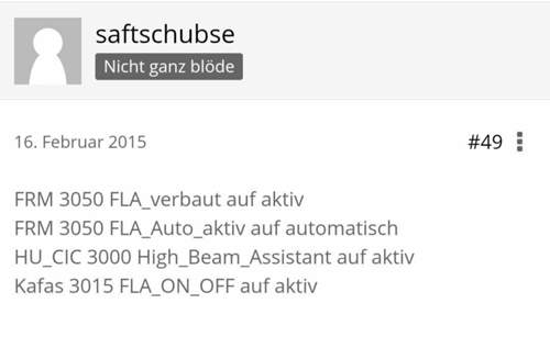

ich habe mir bei meinem händler einen schicken F10 ausgeguckt, allerdings hat dieser keinen Fernlichtassistenten.
Meine frage nun, der 5er hat xenon, kurvenlicht und abbl. spiegel innen/außen. Ist es möglich diese Funktion einfach per codieren freizuschalten? Mir kam diese idee, da diese SA "nur" 150 € kostet.

es lässt sich mittels Codierung nachrüsten, aber man braucht bereits die Kamera im Spiegel aus einer anderen SA, z.b. Speed Limit Info oder auch die Spurverlassenswarnung. Dann kann der FLA nachcodiert werden, wobei dieser dann wegen des Fehlens des Schalters immer aktiv ist.
Andy
Hi andi,
wer codiert mir das? Die Werkstatt?
Original geschrieben von houston
Andy
Hi andi,
Die Werkstatt bestimmt nicht. Das muss man schon selbst erledigen.
