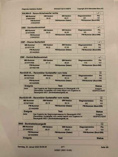

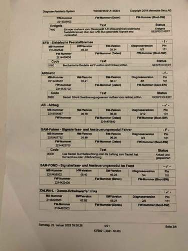

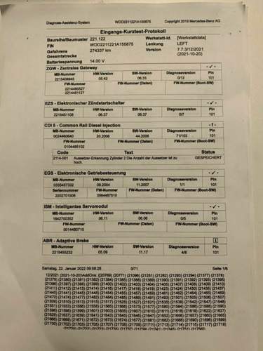

bei meinem 2007er 320CDI zickt die Parkbremse. Ich habe eine Fehlermeldung im KI. dazu blinkt die rote P-Leuchte, manchmal auch noch die gelbe.
Habs auslesen lassen bei MB.
ABR-Adaptive break
Ereignis 7400 "Ein oder mehrere vom Steuergerät A13 (Steuereinheit elektrische Feststellbremse) über den CAN-Bus gesendete Signale sind unplausibel. EREIGNIS Gespeichert.
EFB-Elektrische Feststellbremse
Code 5160 Mechanische Bauteile auf Funktion und Einbau prüfen
STATUS GESPEICHERT (kleines f)

Ereignis und kleine f sind keine Aktuellen Fehler.
Stell den Bericht rein dann sehen wir was dasteht.
Die FSB ist ja Diagnosefähig.
Wen was defekt geht ist es wohl der Motor, den gibt es bei Ali zu Kaufe.
Themenstarteram 25. Januar 2022 um 21:20
Ja das hat mich auch gewundert dass das ja eigentlich nichts aktuelles ist. Aber sonst steht da nichts. Anbei mal den Ausdruck.
.jpg
+2

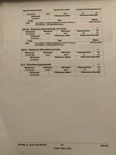

Themenstarteram 25. Januar 2022 um 21:22
Und hier noch die letzte Seite. Konnte nur 5 anhängen oben.
.jpg
Nur die großen F sind Aktuell.
Fehlerspeicher und Ereignisspeicher Löschen und dann den Rest Abarbeiten.

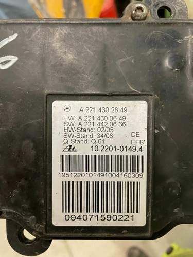

Ich hab den Aktuator ausgebaut und es sieht aus als wäre es nicht der originale.
Das Teil hat die Nummer A221 430 28 49.
Wenn ich jetzt im EPC schaue, dann müsste da A221 430 29 49 verbaut sein. Zumindest deute ich das so.
Kann das jemand bestätigen?
Und weiß jemand was der Unterschied bei den beiden ist?
Wäre echt dankbar für nen Tip!
Gruß Marc
@w124kombi/w201 schrieb am 27. Januar 2022 um 11:00:56 Uhr:
trotzdem die Fehlermeldung im Display
Es kan sein, das du erst löschen musst und dan ist die Meldung weg.
und teile suche geht nur mit der FIN, da du EPC hast, solltest du es selber rausfinden.
die Teilenummern werden über die Jahre nur ersetzt.
Deine aktuell verbaute konnte ich nicht finden.
Die aktuelle Teilenummer ist die selbe die du auch selbst rausgesucht hast.

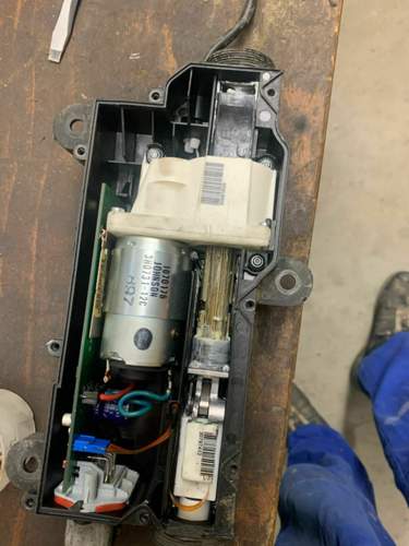

Themenstarteram 27. Januar 2022 um 21:47

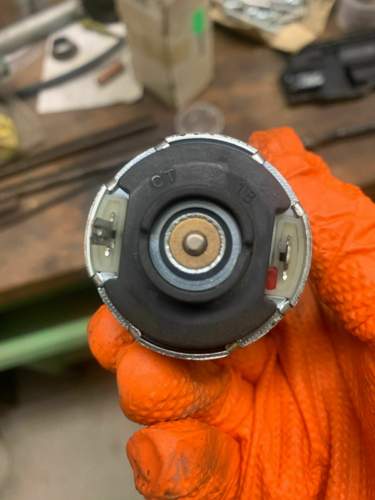

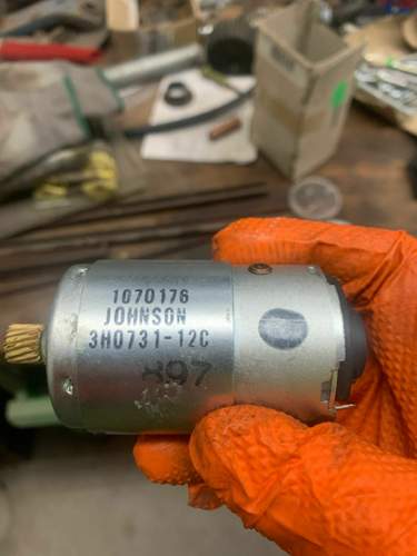

. Hab das Teil eben mal aufgemacht. Der Motor selbst hat nur 2 Pins eben ein normaler Gleichstrommotor.
Wenn ich den verstrome läuft er zwar aber er qualmt und stinkt.
Weiß jemand ob der normal überhaupt mit 12v läuft oder mit weniger?
.jpg
+2
Bau trotzdem einen neuen ein, mehr wie das kannst du ja nicht versuchen.
Falls die Kunstoffzahnräder nicht gut aussehen könntest du die auch in der Bucht einkaufen.
Themenstarteram 28. Januar 2022 um 10:55
Zahnräder sehen gut aus. Wenn aber halt die Elektronik kaputt ist dann brauch ich auch die 30€ für den Motor nicht ausgeben.. hab irgendwie das Gefühl dass es nicht am Motor selber liegt
bzw wenn die Störung woanders liegt.
Der müsste ja zumindest anlaufen wenn ich die Bremse betätige. Der ist ja nicht schwergöngig und nix.
Willst du nicht nochmal ans Auto anstecken ohne die Seilzüge einfach nur den Stecker.
Und dann mal betätigen?
Vielleicht tut sich was?
Kannst ja übers SD versuchen auf Bremswechsel anzusteuern ob es überhaupt reagiert.
