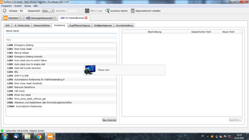

Hallo Zusammen,
ich habe mich jetzt auch mal mit dem Thema Codierung beschäftigt und wollte gerne die Tipps umsetzen, wie z.B. lösen der Handbremse ohne Gurt. Leider scheinen bei mir aber neuere Steuermodule verbaut zu sein und daher passen die Tipps aus dem Internet nicht. Wenn ich im Menü Anpassung bin, steht in der obersten Zeile Anpassung UDS und ich kann keine Kanäle durchschalten, sondern habe nur ein Drop-Down Feld. So richtig passen tun die Einträge in diesem Feld aber nicht zu meinem Anliegen. Ist das noch zu neu und ich muß drauf warten, dass die Tipps in Internet aktualisiert werden, oder mache ich was falsch?
Screenshot siehe Anlage.
ich nehme an du hast ein FL?
"seat belt buckle detection" -> löst ohne gurt
"manual release" -> löst ohne treten der bremse

vorher security acess code eingeben!

Ich hatte den Zugriffscode 78713 benutzt und der wird unter "Sicherheitszugang" auch akzeptiert.
Als ich dann aber den Wert ändern wollte, kam die Meldung:
Code:
Dieses Steuergerät ist noch nicht codiert, eine gültige Betriebs-, VZ/Importeurs- und Gerätenummer müssen eingegeben werden.
Als ich die Standardwerte mit ja bestätigen wollte, kam eine Meldung, dass die Zugriffsberechtigung fehlt.

Erst den Beispiel Steuergrätecode eingeben 123 1234... >speichern > login code eingeben => Anpassungen durchführen

Also der Tipp mit dem vorherigen einstellen von 12345... in der Einstellungen war schon mal gut. Die Meldung kommt jetzt nicht mehr.
Aber auch wenn ich vorher den Login 78713 als security access eingebe, kommt in der Anpassung nach drücken auf speichern die Meldung "Zugriffsberechtigung..."
Der Login wird bei meinem FL im Gegensatz zu dem von Scotty angenommen.
Ich habe echt keine Ahnung was bei mir noch anders ist.

Du hast auch ganz sicher auf "Do It!" nach Eingabe des Codes gedrückt?
siehe http://www.ross-tech.com/vcds/tour/securityaccess.html
Danach (ohne das Steuergerät zu schließen) auf Funktion 10 (Anpassung)
Feststellbremse ohne Gurt lösen
Kanal 07 >Lesen > Wert 0
Feststellbremse ohne Bremsbestätigung lösen
Kanal 04 >Lesen > Wert 0
