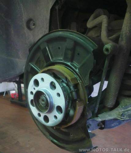

Ok nun alles ab gewesen...NACHDEM MB die Bremse wegen mangelnder Funktion auf meinen Wunsch "nachgestellt" und "gecheckt" hatte... Da war noch NIE jemand dran gewesen, den Rost und DRECK haette (haette !) man auch durch das Schauloch gesehen...kein Wunder, dass die Wirkung auch nach dem "Service" nie voll da war...
Themenstarteram 11. März 2014 um 17:45
Das prob mit der Handbremse ist ja, dass man sie fast nicht braucht (P-Klinke im AT reicht fuer xxx3% Gefaelle) ABER wenn dann ploetzlich doch, ist es ein sehr unschones Gefuehl, dass man meint oder sieht, sie haelt nicht !
Aber ok / nun hab ich bilder gemacht...und Dank an die, die mir geholfen haben (SEHR gruendliche Arbeit) !!! (Selbstverstaendlich) Nicht bei MB... Dort hab ich offensichtlich (in diesem Falle) nur Geld gelassen...
Themenstarteram 12. März 2014 um 13:33
So sieht es nach der Reinigung aus / viel Rostloeser und Schleifpapier / war so perplex, dass ich vergessen hab, Fotos "davor" zu machen...
Imag3012x
Hast du auch das "Spreizschloß" auf einwandfreie funktion geprüft? Die rosten gerne fest, bzw. werden schwergängig, dann reicht die Feder zw. den Trommelbremsbelägen irgendwann nicht mehr aus die Beläge "richtig" von der Trommel "zu lösen".
In folge kommt es zu einer Erwärmung der betroffenen "Bremsscheibe" bzw. zu brumm u. dröhn geräuschen!
Deshalb eher die Spreizschlösser erneuern!
Und hin u. wieder beim ganz langsamen "ausrollen" , vorsichtig die Feststellbremse betätigen (einwenig schleifen lassen).
MfG Günter

KLAR ist garnichts!
Was glaubst du wieviele schon die Festellbremse demontiert haben, bzw. neue Bremsscheiben montiert haben OHNE zu kontrollieren ob das Spreizschloss noch richtig funktioniert.
Kurze Zeit später fangen dann Probleme wie Vibrationen/ Heißlaufen der hinteren Bremsen an u. keiner kann sich erklären woran es liegt!
Das passiert selbst MB Werkstätten.
MfG Günter
