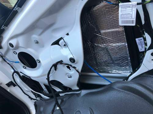

Hallo liebes Forum,
Folgendes Problem: Ich habe im letzten Jahr bei meinem F31 die Lautsprecher in den vorderen und hinteren Türen getauscht.
Bevor ich die neuen Lautsprecher eingesetzt habe, habe ich die Türen mit Alubutyl sauber ausgekleidet.
Nun das Problem: Wenn es regnet, oder ich durch die Waschanlage fahre, sind die Türen tagelang von innen Feucht. Das äußert sich darin, dass wenn ich das Fenster ein paar Tage später runter fahre, das Fenster mit nassen Schlieren wieder hochgefahren kommt. Dadurch hat man eigentlich auch immer eine dreckige Scheibe. Selbst an heißen Tagen brauchen die Türen 2-3 Tage, um trocken zu werden.
Kennt jemand das Problem, oder hat eine Idee, wie man den Zustand verbessern kann? Das Butyl geht nur äußerst schlecht wieder ab. Hätte ich das vorher gewusst, weiß ich nicht, ob ich es gemacht hätte. Sound hat sich trotzdem enorm verbessert.

das klingt für mich so, als hättest du vielleicht auch die Wasserabläufe der Tür mit dem Alubutyl zugeklebt?
Wenn du im Nassen fährst, läuft dir immer Wasser über die Fensterschachtdichtung in die Türe, dieses Wasser muss natürlich wieder irgendwo ablaufen. Bleibt es in der Türe, läuft diese natürlich voll.
Mir hatte der Hifi-Fritze damals empfohlen, die Türe gar nicht weiter zu dämmen, sie hätten es selbst mehrfach probiert, aber keine wirkliche Verbesserung messen können, da die kleinen 13er Mitteltöner keine großen Schwingungen erzeugen..

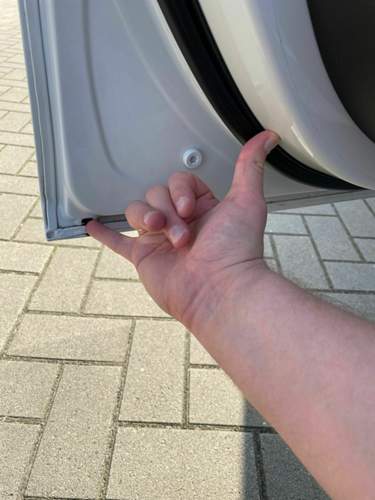

Edit: Soll das der Ablauf sein? Da ist ja kein Butyl. Das sitzt ja viel weiter oben. Das Loch auf dem Bild müsste doch eigentlich eher für die Hohlraumversiegelung sein?

Hallo, ja das ist der Ablauf. Genau deshalb der Vorschlag mit dem Schraubendreher, um nicht alles auseinanderzubauen.
Um sicher zu gehen kannst Du bei geöffneter Wagentüre und geschlossenem Fenster mit der Giesskanne vorsichtig Wasser an die Scheibe angiessen. Dann sollte unten Wasser herauskommen.
Wenn Du unterhalb des Seitenaufprallschutzes kein Alubutyl hast dann hast Du auch nichts zugeklebt.

Stehe etwas auf dem Schlauch. Das Butyl sitzt doch viel weiter oben, in der Rundung der Tür. Das heißt da liegt doch auch irgendwo der Auslass... Da wo der Daumen ist, müsste ich doch eher hin?! Weiß nicht, welcher Schraubenzieher dadurch passen? :-D

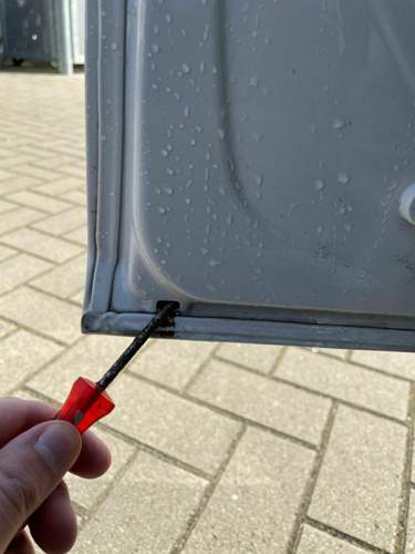

Manche haben es zumindest geschafft den Ablauf zuzukleben. Der Ablauf ist ganz unten, nicht da wo Dein Daumen ist, sondern wirklich beim kleinen Finger. Wenn der offen ist, dann ist das iO.
Nach der nächsten Starkregenfahrt kannst Du beim Aussteigen sehen wie es dort herausläuft.
Nochmal: Ich wüsste nicht, wie man diesen Ablauf dort unten zukleben soll. Da kommst du fast nicht hin von innen. Aber irgendwo muss ja, da wo der Daumen ist, ein Tunnel sein zu diesem Auslass unten. Wenn, dann ist eher der zu. Aber da unten wüsste ich nicht, wie man das zukleben soll.
Nachtrag: Habe eben nochmal mit einem langen Draht geschaut, ob ich in die Türe rein komme. Komme ich. Das einzige, was ich mir vorstellen kann, ist, dass in der Rundung der Tür irgendwo ein Kanal zugeklebt wurde, der nach unten zu diesem Auslass führt. Wäre das eine Idee? Ggf. muss ich es nochmal auseinander bauen. Ich befürchte aber, da wird man auch nicht viel sehen, da die Tür ja wie ein Kohlkörper ist und nur relativ kleine Einlässe hat, um überhaupt in die Tür an sich zu sehen.
In der unteren Ecke werden zwischen Aussenblech und dem Türkörper nur wenige mm sein. Das genügt damit das Wasser abfliesst. Mehr kann ich hier nicht beitragen.

Oder hast du noch irgendwelches Wasseraufsaugendes Dämm-Material verbaut?

Ja. Das ist auch verständlich. Bloß die Vermutung wäre eher, dass der Kanal zu diesem Abfluss bereits irgendwo höher in der Tür verstopft ist. In diesen paar Millimetern blech kann kaum jemand Alubutyl einkleben.
Verbaut ist nur Alubutyl.
