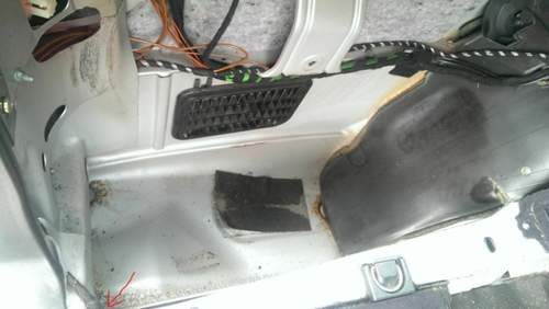

Wenn ich das Auto mit dem Hochdruckreiniger bearbeite, dann habe ich den Eindruck, dass das Wasser aus der Ecke kommt die im Bild markiert ist.
Über Tag war alles gut, als es heute Nacht kühler wurde und anfing zu regnen, war die Scheibe hinten links wieder beschlagen. Ich schaue mal nach wie es unter dem Ablagefach aussieht...

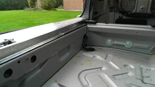

So, ich habe mal die komplette Verkleidung im Kofferraum entfernt. Unterm Ablagefach war es auch nass. Da liegt ja diese Gummimatte drin, die habe ich erst einmal rausgeschmissen und alles getrocknet. Die Kofferraumklappe habe ich etwas strammer gestellt und dann alles mit dem Hochdruckreiniger abgespritzt. Ich konnte erst einmal keine weitere eindringende Nässe feststellen. Bin gespannt wie es beim nächsten Regen aussieht...

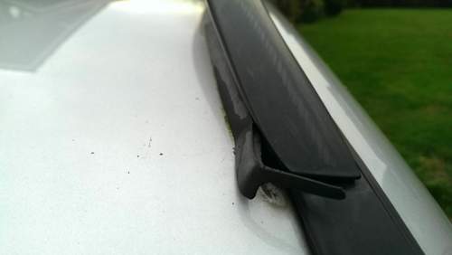

Dann noch die Dachreling: Wie auf dem Bild zu sehen ist, sieht die linke vordere jedenfalls nicht mehr gut aus. Ich werde prophylaktisch alle 6 austauschen.
Dazu meine Frage:Wo kann ich die Dichtungen am besten bekommen. Nur bei Mercedes selber? Oder auch anderswo?

Die Dichtungen der Reling können nur getauscht werden wenn die Reling abgebaut wird. die Reling kann nur abgebaut werden wenn der Himmel raus ist.
... und dazu sollte man zu zweit sein und auch ungefähr wissen, wie es geht. Einfach um das Riesenteil nicht zu beschädigen. Solche Gummi-Sonderteile wie die Relingdichtung gibt's praktisch immer nur beim :) .
Themenstarteram 20. Dezember 2015 um 15:43
Klar, ohne Ausbau kein Dichtungswechsel. Aber das kriege ich schon hin...
Wegen den Dichtungen muss ich dann wohl leider zu Mercedes. Bin kein Freund von Vertragswerkstätten...
Die sichtbaren Dichtungen sind nicht für einen evtl. Wassereintritt verantwortlich.
Die sind Schutz vor Windgeräusche usw. Und bessere Optik.
Die Dichtungen an den Schraubstellen sind für sowas verantwortlich.
Kann gut sein, dass jetzt schon ok ist.

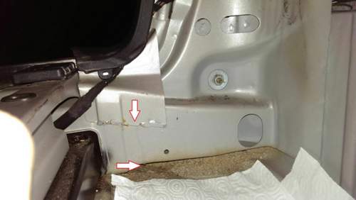

Ja, momentan ist alles gut. Mal schauen wie es ist wenn es draußen wieder feuchter und kühler wird... Ich habe gerade aber noch eine Stelle gefunden, wo Wasser an einer Verbindungsstelle zweier Bleche durchkommt. Sieht etwas seltsam aus. Ich mache morgen ein Foto...
Themenstarteram 20. Dezember 2015 um 23:50
Ach, was soll's? Bin noch kurz draußen gewesen und habe ein Foto gemacht. Der obere Pfeil zeigt aus welcher Stelle das Wasser in den Kofferraum läuft, der untere zeigt auch einen Tropfen, der da noch herumhängt. Also scheint es irgendwo von der Dichtung zu kommen, oder?
Benz
Hats bei dir geregnet? Oder ist das noch ein Rest vom Hochdruckreiniger. Da bist doch voll auf die Dichtungen vom Kofferraum.
Erst mal weiter beobachten. Wenns regelmäßig auftaucht, nochmal die Kofferraumdeckeldichtung checken.
