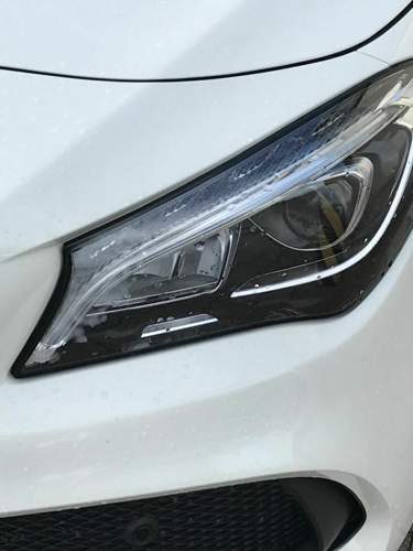

Hi Zusammen
Bei uns gab es die letzten Tage etwas Regen.
Ich bin heute zur Tankstelle, habe getankt und startete mein Auto plötzlich die Meldung "Abblendlicht rechts" habe ich mal geguckt und es ist etwas feucht im Scheinwerfer. Fazit: Totalausfall
Meiner ist nicht mal 2 Monate alt.
Bin Morgen früh bei der Garage und dann haben Sie 48h um das Problem zu lösen, da ich dann das Auto vorführen muss zur Abnahme.
Hier noch ein paar Bilder...

Wau in der Regel sollte der Scheinwerfer selbständig Entlüften. Durch die Temp. und die Feuchtigkeit kann ich mir dies gut vorstellen. Ich persönlich hätte mal die Abdeckung für die Leuchten gecheckt :/
Mercedes selbst schreibt dies in der Anleitung:
Von innen beschlagene Scheinwerfer
Unter bestimmten klimatischen und physikalischen Bedingungen kann sich im Scheinwerfer Feuchtigkeit bilden. Diese Feuchtigkeit beeinträchtigt nicht die Funktion des Scheinwerfers.
Ändert nix das er nen Ausfall deswegen hat.
Und auf den Bildern sieht es nicht nach " ein wenig" Feuchtigkeit aus ^^
Und selber braucht er auch nix checken bei einem Wagen der nicht einmal ein halbes Jahr hinter sich hat.

richtig aus meiner Sicht wäre das aber weit aus weniger aufwändig als das Auto bringen, holen usw.
Da musst immer Zeit bei der Arbeit kompensieren u.o. Frei nehmen....
ich denke der Ausfall lässt sich auf die Leuchtweitenregulierung zurückführen, die er nicht mehr regulieren kann, da der "blind" ist.
Hallo Zusammen
Ich habe Ihn ja jetzt schon abgegeben, ist sowieso "zu spät".
Hatte beschlagene Scheinwerfer, ja schon genug in meinen Leben. Die haben dann aber noch funktioniert.
Bei dem jetzt geht kein Tagfahrlicht, Blinker oder Licht.
Also wirklich Totalausfall.
Ich kann ja wohl schlecht die nächsten Tage so rumfahren, bis sich der Scheinwerfer mal überlegt hat, sich zu entlüften.
Und ich denke nicht mal dran die Scheinwerfer anzufassen.
Heute Abend sollte er fertig sein.
Ich berichte...stay tuned.

Hat Mercedes nichts wegen der folierung gesagt? Wäre in Berlin das erste was sie sagen. Beim folieren nicht richtig eingebaut wir sind raus.
Doch das haben Sie auch behauptet. Mein Folierer war so schlau die erst gar nicht anzufassen, weil er keine Lust hatte die dann komplett neu einzustellen. Die Schrauben der Scheinwerfer waren also "jungfräulich". Somit auch kein Thema mehr.
Ich kann Ihne heute Abend abholen.
Klackern der Lüftung ist behoben. (sagte er am Telefon).
Also habe ihn jetzt wieder und ist soweit alles in Ordnung.
