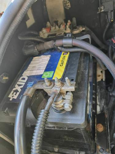

Hallo zusammen
Ich bin kurz davor zu verzweifeln... Als mein Auto nach ca einem Monat des nicht Fahrens nicht mehr ansprang ging ich davon aus, das der Strom in der Batterie alle ist. Nun habe ich die Batterie aufgeladen, mit dem Multimeter zeigt sie mir nun 12.7 Volt an.
Leider passiert einfach gar nichts, es ist als wenn gar keine Batterie angeschlossen ist. Auf den ersten Blick habe ich auch kein durchgebissenes Kabel gefunden. Hat jemand eine Idee was ich tun kann oder wo ich noch etwas nachschauen könnte?
Kann es daran liegen das diese platten wo man da auf der Batterie sieht nicht mehr ganz sauber sind?
Freundliche Grüsse
Batterie
Batterie
Irgendwelche Kabel
+2

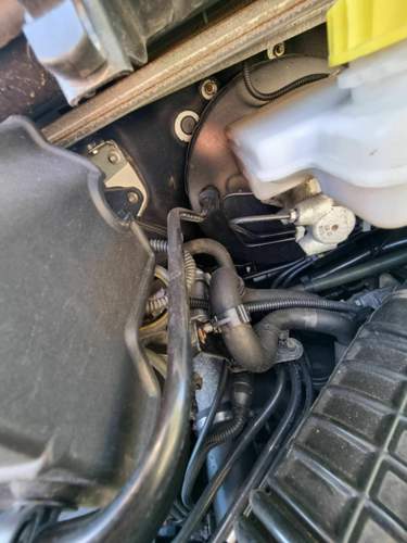

nun wenn ich die Kontakte zu den konischen Akku Polen betrachte, sehe ich Abstände und keine Spur von Polfett, verhindert Feuchtigkeitszugang und Korrosion.
Die angrenzenden Kontaktplatten mit Hochstrom Sicherungen, Bild 2, sind deutlich korrodiert. Beides sollte langfristig behoben werden.
Das scheint mir aber nicht das Problem zu sein.

Hallo, tatsächlich ist da einiges korrodiert. Ich konnte nun auch das Problem ausfindig machen.
Auf dem 2ten Bild sieht man auf der linken Seite bei der roten 140A Sicherung das da eine Schraube nicht angezogen ist. Dies hat offenbar dazu geführt das zusammen mit der "korrotion" der Platte der Kontakt durch das blose drauflegen nicht mehr gereicht hat. Nach dem anziehen dieser Schraube hatte ich wieder Strom und der Wagen ist angesprungen.
Vielen Dank für eure Antworten und ich werde dieses Zeug auf jeden Fall mal noch ordentlich putzen müsen:).
Hallo sp1nx, vergesse das Putzen.
Noch gibt es die Teile neu + Sicherungen mit intakter Verzinkung. Polfett {es gibt besseres, teueres} als einfacher Kontaktschutz. Hält je nach Nutzung Jahrzehnte.
Wäre einer der Leitungskontakte "noch gut" = R = 1/100 Ohm, nach Leistung P= I^2 * R, fallen 100W bei 100A im Kontakt an.
Hochstrom Kontakte deshalb auch nie Löten!
Tschuldigung für die Basics.

Um die Zeit zu nutzen das Problem gegoogelt, und der Hinweis des OP, dass bei ihm "die Schraube hinter der Sicherung auf Bild 2 Lose gewesen sei", veranlasst mich, mit Stirnlampe bewaffnet meine Schraubenschlüssel an dieser sehr unzugänglichen Stelle auszuprobieren. Es war alles handfest gewesen, und ich machte mir deswegen keine große Hoffnung, aber siehe da, die große Schraube vom Pluspol konnte ich einige Umdrehungen festdrehen. Losgefahren, Pannendienst abbestellt, Jubel!
