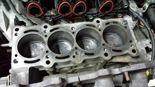

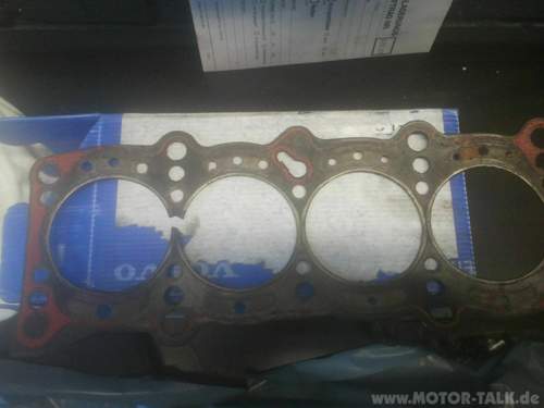

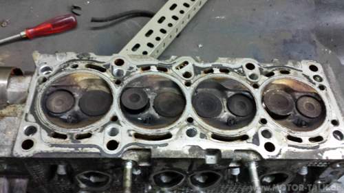

Themenstarteram 25. September 2013 um 16:54
sooo, der kopf ist runter, nur leider sieht es für mich nicht nach kopfdichtungsschaden aus, was meint ihr? diagnose war von der werkstatt, der fagen lief nicht mehr rund...
20130925-155008
20130925-155018
weisst du wie die Werkstatt auf die Diagnose kam?
haben die ne CO test bzw nen kompressionstest gemacht?
hast du nen bild von der kopfdichtung?
was auch gerne nen Problem ist was ich mal hatte das der Motor unruig lief und mir schliesslich nicht mehr ansprang lag an nem verdreckten Saugrohrdrucksensor....banale Sache....grosse Wirkung....
die ZKD im 1,4er ist eigentlich sehr robust.
hab die mal nen Bild angehängt wies beim 1,2 16V aussah :D
da ist der Motor aber noch angesprungen....
