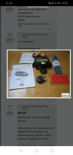

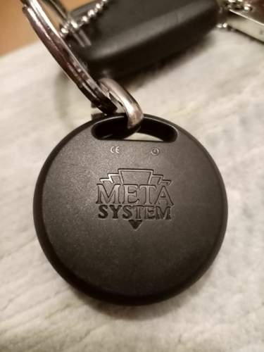

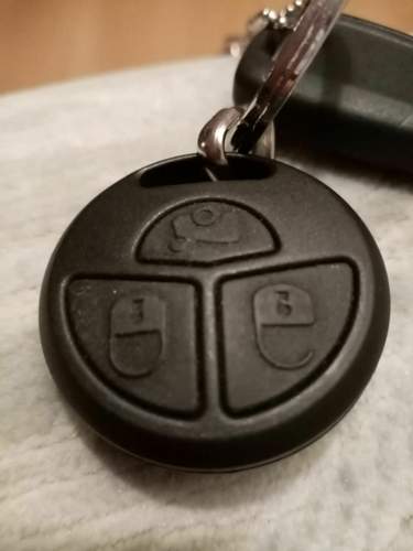

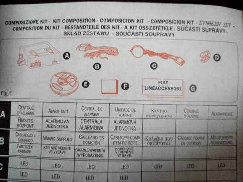

Nun habe ich noch einen anderen Gedanken und vielleicht komme ich damit der Sache auf die Spur: mein GP ist nicht vom Werk aus mit einem Funkschlüssel versehen, sondern er wurde mit Hilfe des META System nachgerüstet. Der Sender ist somit separat und wird dem Schlüssel beigehängt. Kann hier eine Funktionsstörung vorliegen? Die Tasten fürs Öffnen und Schließen funktionieren (die Türen öffnen/schließen sich, ohne Blinksignal) , beim Drücken auf die Taste für die Öffnungsfunktion der Heckklappe öffnen und schließen sich die Türen ebenfalls, allerdings bleibt die Heckklappe verschlossen. Das eingebaute Modul für die Funkbedienung konnte ich hinter der Wartungsklappe links neben dem Lenkrad finden.
Hier kann doch auch ein Fehler sein, nicht?
Liebe Grüße.
Birgit
Eventuell nicht vernünftig angeschlossen das ganze
Hallo Birgit,
mach doch mal ein Foto von deiner FB und dem Modul ,was da verbaut ist.
Somit ist es logisch, dass man die Option nicht aktivieren kann, da das Fahrzeug es einfach nicht hat...
Ehrlich gesagt, bin ich auf die Idee erst gar nicht gekommen, das hier was nachgerüstet wurde.
Roland
