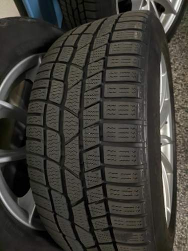

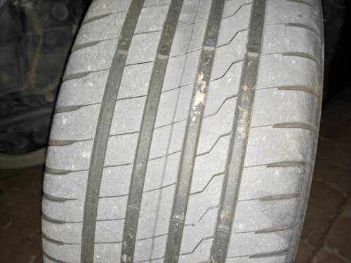

heute habe ich Sommerräder montiert, die ich vor kurzem gekauft habe.
Es sind 225/45/17 Firestone Roadhawk montiert, laut DOT aus 2018.
Bin kurze Strecke damit gefahren und sehr enttäuscht, es kommt mir vor, als ob die Reifen aus 2008 sind.
In Kurven ist die Reaktion aufs Einlenken verspätet und die Hinterachse bricht deutlich mehr aus, als mit Winterreifen.
Es fühlt sich auch sehr schwammig an, als ob die Flanke zu weich ist.
Die Continental Wintercontact TS 830 P aus 2017 haben deutlich mehr Grip, obwohl schon +10°C ist.
Wurden die Reifen falsch gelagert oder ist generell Firestone nicht zum schnellen Fahren gedacht?

Die sehen aber nicht neu aus…
Die sehen aus wie aus 2008, DOT fälschen kann man aber glaube schlecht

Ne, waren mit den Felgen dabei, habe bei 2018 Baujahr etwas mehr erwartet, weil Winterreifen auch aus 2017 sind, und fahren sich sportlicher.

Kann ich jetzt auf die schnelle nicht finden, aber hier ein Beispiel, 6-10 Jahren, je nachdem, ob Reifenhersteller oder TÜV was sagt.
"Neben der Profiltiefe ist es aber auch das Alter Ihrer Reifen, das für neue Reifen plädieren kann. Also: Wie alt dürfen Pkw Reifen sein? Fragen Sie einige Hersteller, werden Ihnen Altersgrenzen von bis zu 10 Jahren versprochen. Allerdings empfehlen wir Ihnen, sich hier eher an den Empfehlungen des TÜV und des ADAC zu richten:
Wie alt dürfen Reifen beim TÜV sein
Fragen Sie den TÜV, wie alt Reifen sein dürfen, wird Ihnen der Richtwert von sechs Jahren angegeben."
Es gibt keine Altersgrenze für Reifen auf PKW. Sie sollten jedoch nicht rissig sein.
Es gibt keine - gesetzliche - Altersgrenze für Reifen auf PKW. Das heißt aber nicht, dass die Teile ewig halten.
Spätestens wenn die Dinger keinen vernüftigen Nassgrip mehr haben, gehören sie weg. Dabei ist es völlig egal, ob sie 4, 5 oder 15 Jahre alt sind. Tut halt immer weh, wenn da noch ordentlich Fleisch drauf ist, nützt aber auch nichts, wenn man sich nicht mehr drauf verlassen kann.
Ich hatte auch Firestone Roadhawk aus 2018. die ersten 2 Jahre unaufgeregt gefahren. Danach immer schlechter geworden. Obwohl noch genug Profil war, hab ich Sie letzten Sommer entsorgt. Ging gar nicht mehr. Glaub es lag tatsächlich am Alter… aber schon nach 4 Jahren…
Manche Mütter sind mit ü50 noch knackig, andere würdest mit Mitte 30 nicht mal mehr anpacken.
Nicht alle Reifen sind gleich.
