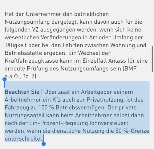

Hallo Zusammen,
Da dieses Thema im Zuge von Corona sicherlich für den ein oder anderen relevant werden könnte, möchte ich noch einmal zur Sicherheit nachfragen, ob das oben gesagte wirklich stimmt.
Oben wird ja gesagt, dass ein Arbeitnehmer, welcher von einer GmbH (oder AG etc.) einen Dienstwagen zur Verfügung gestellt bekommt diesen nicht unbedingt zu 50% oder mehr dienstlich nutzen muss, um die 1% Versteuerung nutzen zu können.
Auf den Websites von Auto-Bild und mobile.de steht das aber anders. Dort steht, dass man den Wagen zu mindestens 50% dienstlich nutzen muss, damit es ein Firmenwagen ist.
- https://www.mobile.de/.../...ivat-nutzen-worauf-musst-du-achten--30144
- https://www.autobild.de/.../1-regelung-bei-firmenwagen-13055395.html
Was ist denn nun richtig? Hab es ggf eine Gesetzesänderung seit 2017?
Muss ein Arbeitnehmer den Dienstwagen wirklich zu mindestens 50% betrieblich nutzen?
Danke!!
A05061ba-f79a-4a05-ba48-9f3c08f4781e
Das ist Unsinn. Irgend ein dpa-Artikel auf den man nichts geben muss. Ein Arbeitnehmer mit Firmenwagen und 1%-Regel muss nicht eine einzige Dienstfahrt vorweisen können.
Hi @Thinky123 Danke für die schnelle Antwort!
Selbst auf: https://www.lohnsteuerhilfe.net/.../
Wird dasselbe behauptet - dienstliche Nutzung müsste mindestens 50% sein.
Hast du irgendeine seriöse Quelle, dass das für Arbeitnehmer nicht gilt? Meine Kollegen drehen gerade durch und fürchten wegen coronabedingtem Privatnutzungsanteil deutlich über 50% jetzt Nachzahlungen.
Ich habe leider auch nach längerer Suche im Internet keine gute Quelle gefunden… :/
