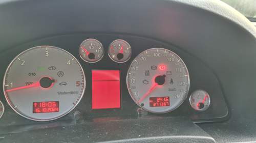

Hallo Leute,
brauche mal ein paar Infos bzw. Ideen.
Seit ein paar Wochen ist mein FIS im Kombiinstrument ausgefallen. Die Hintergrundbeleuchtung funktioniert noch, aber komplett keine Anzeigen mehr (siehe Bild). Hat sich auch vorher nicht angekündigt. Hatte keine Streifenbildung oder ähnliches.
Da dort ja verschiedene Informationen von verschiedenen Steuergeräten ankommen, die einzelnen Steuergeräte aber funktionieren, muss es ein zentrales Problem sein. Habe irgendwo gelesen, dass auf dem Flachkabel des FIS ein kleiner Mikrokontroller steckt, der für die Zeilendarstellung zuständig ist. Könnte das der Fehler sein?
Wie würdet ihr jetzt erstmal auf die schnelle vorgehen, um den Fehler einzugrenzen?
Welche Kabelbäume oder Stecker sind jetzt verdächtig?
Kann man das FIS mit der Stellglieddiagnose ansteuern?
Angenommen ich würde das Kombiinsrument irgendwo zur Reparatur einschicken, lässt sich dann der Wagen wegen Wegfahrsperre überhaupt noch starten?
Vielen Dank für eure Tipps
FIS ohne Anzeige

Hi. Sieht nach defekten Display aus.... Wagen kannst du ohne Tacho nicht starten. Brauchst auch keine "Kabelbäumer" prüfen, da es nichts bringt. Schreib mal pn wenn du Interesse an ner Reparatur hast ;)

Schau mal, habe hier oben ein Foto drinnen. Der obere Teil springt auch ab und zu noch auf "Gelb" um.
Der Rest ist tot.

So, ich möchte heute mal ein Feedback geben.
Disi77 hatte recht, das Display war defekt. Er ist ja auch Fachmann.
Ich habe das Display selber getauscht. Und es funktioniert wieder.
War aber für mich ein Abenteuer. Bin da nicht wirklich Fachmann was Löten angeht. Und ich war auch ordentlich angespannt. War auch nicht in einer Stunde erledigt. Aber da kommt es bei mir auch nicht darauf an, wie lange es dauert.
Meine größte Sorge war, dass sich eine Leiterbahn von der Platine löst, die wichtig sein könnte.
Deswegen habe ich vorher erstmal mit neuem Lötzinn nachgelötet, weil sich angeblich neues Lötzinn besser löst.
Ausgelötet habe ich das Display dann mit Heißluft, eingelötet mit einer feinen Lötspitze. Und dabei No Clean-Flussmittel benutzt.
Es ist schon anspruchsvoll für ungeübte Löter, aber nicht unmöglich. Man muss halt sorgfältig arbeiten und sich die Zeit lassen, die man benötigt.
